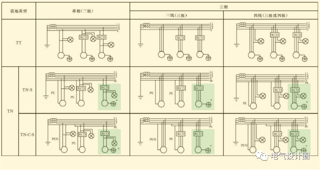

【1】RCD 在TN、TT系统中的接线方式
RCD可以被运用在TN、TT系统中,但应注意严禁将 PE 或 PEN 线穿过 RCD 内电流互感器的磁回路中,否则 RCD 会拒动。
TN系统中,被 RCD 保护的线路和设备的接地型式也可处理成局部 TT 系统,即把被保护设备的外露可导电部分接至专用的接地极上,而不再与系统的PE线相连。此种接线方式常用于自建筑物内向室外无等电位的电气设备配电的线路保护中,可见下图。
▲ TN、TT系统中 RCD 的接线方式

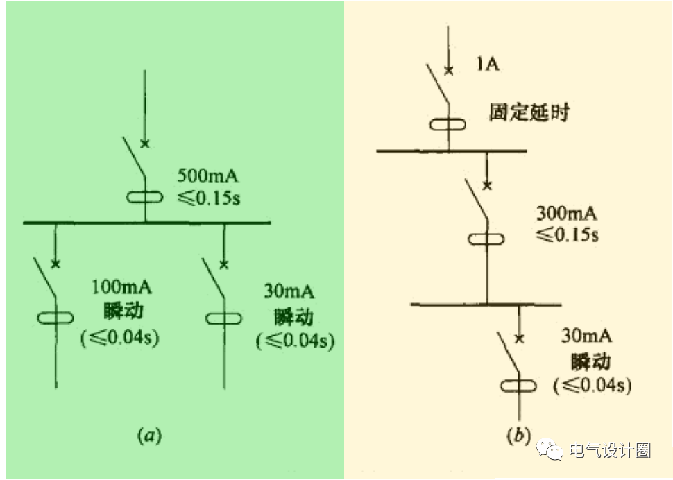

【2】RCD 应分级保护
配电系统中,为了缩小事故停电范围,往往要求上下级保护应具有选择性动作,即下级先动作,上级后动作。在 RCD 的选用时,也应注意采用分级保护。
▲ RCD 的选择性配合
根据用电负荷性质和线路具体情况,RCD 的分级保护方式有:总保护、中级保护、末端保护三级。总保护设置在总电源端;中级保护设置在分支线首端;末端保护则用于直接对末端用电设备的设置。
一般可采用二级或三级方案,中小型建筑宜为二级,大型的宜为三级。末级主要用于防电击,应瞬时切断电源;最上一级(及中间一级)主要用于防接地电弧火灾,可作用于延时切断电源或动作于报警(RCM),它可用分离式的电流互感器及继电器来实现。
但规范要求,各级RCD的动作电流值和动作时间应协调配合好,上下级RCD动作电流比值应不低于3:1,上下级动作时间差应不低于0.1s,且时间差应尽量小。可参考下图设置。
▲ 多级 RCD 分级保护配合方案
【3】分享几个分级保护示例
1)下图所示的分级保护模式适用于农村电网中、小型配电变压器(160 kVA以下)供电的架空配电网,其主要负荷为农副业加工及居民生活用电,可采用设电源为第一级保护的三级保护方式。
▲ 分级保护示例 1
2)下图所示的分级保护模式适用于农村中型配电变压器(160 kVA以上)供电的配电网,其主要负荷为农业机械、排灌、小型乡镇工业企业及居民生活用电,可在各条配电出线设第一级保护的分级保护方式。
▲ 分级保护示例 2
3)下图所示的分级保护模式适用于用电密度大、负荷类型相对比较复杂的城镇配电网,在用电单位内采用的分级保护方式。
▲ 分级保护示例 3
从上面三个示例来看,RCD 的分级保护必须先确保末端保护,以此为基础,再在其上级根据负荷分布、负荷性质的具体情况确定总保护和中间级保护的保护范围,也因此 RCD 前面两级的设置相对灵活些。
