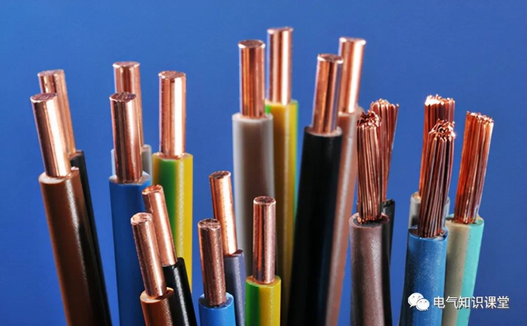

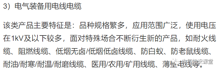

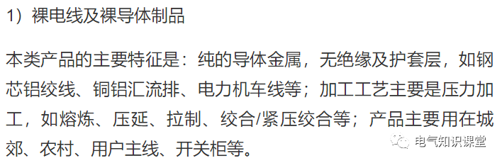

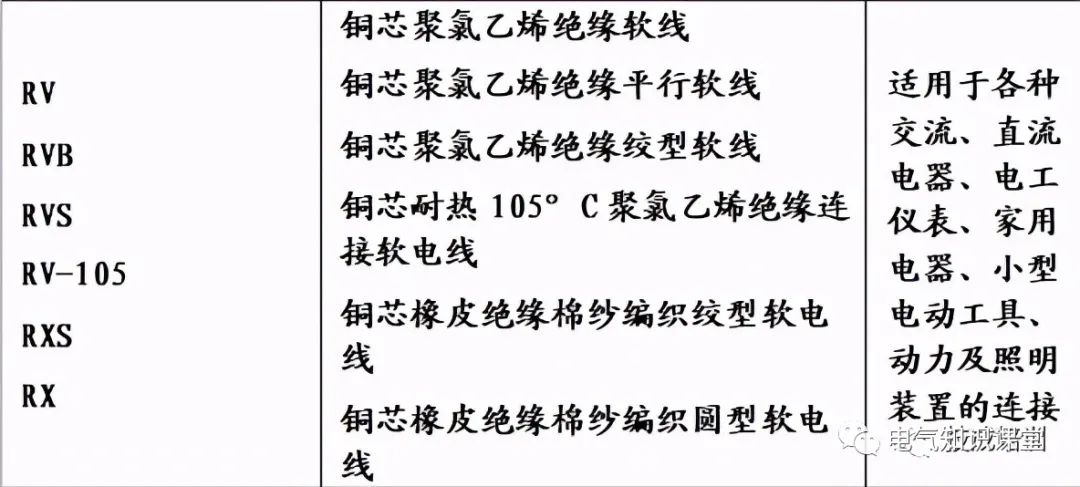

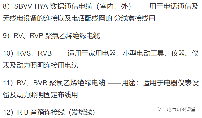

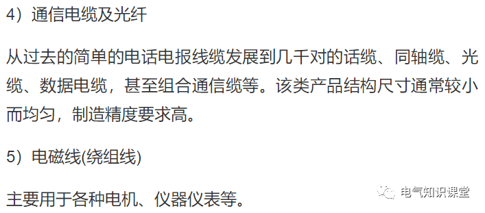

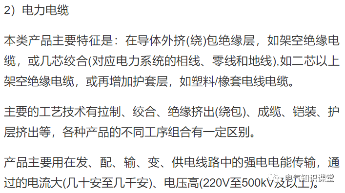

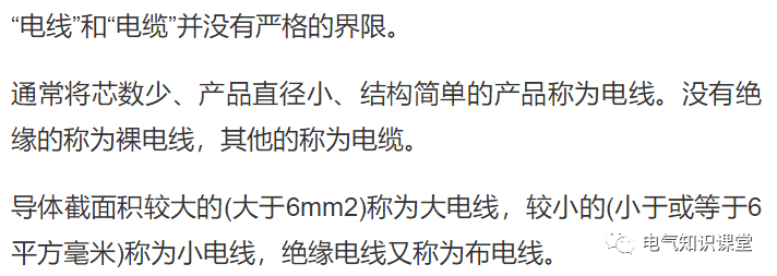

(1)电线和电缆如何区分?

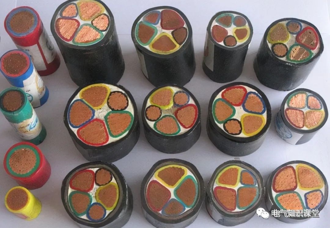

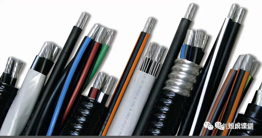

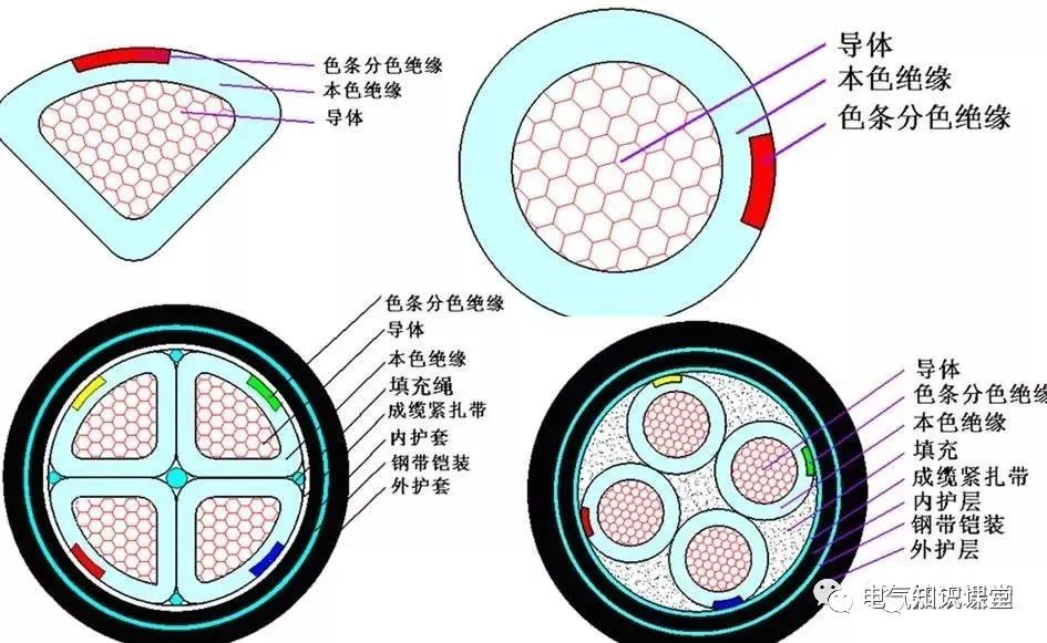

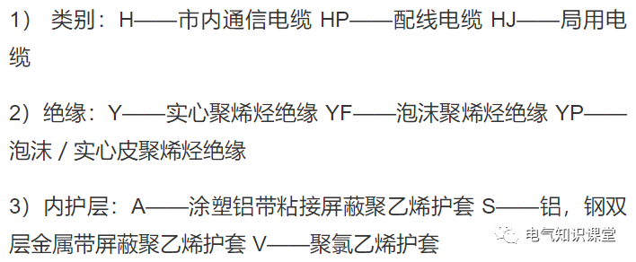

(2)电缆有哪些类别和特征?

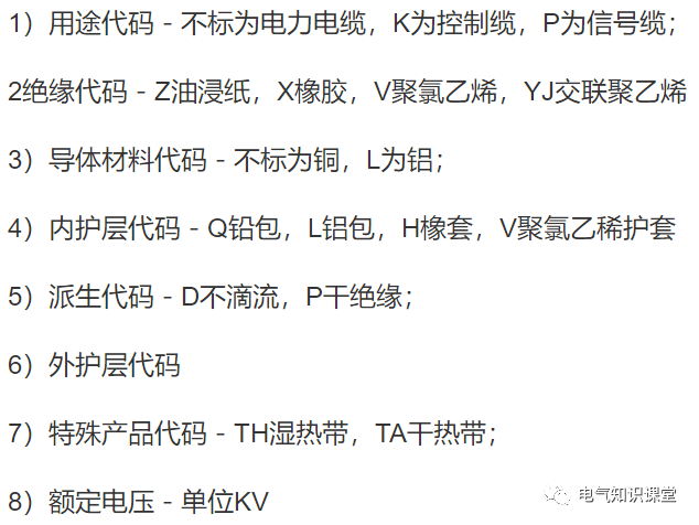

(3)电缆的型号代码有哪些?

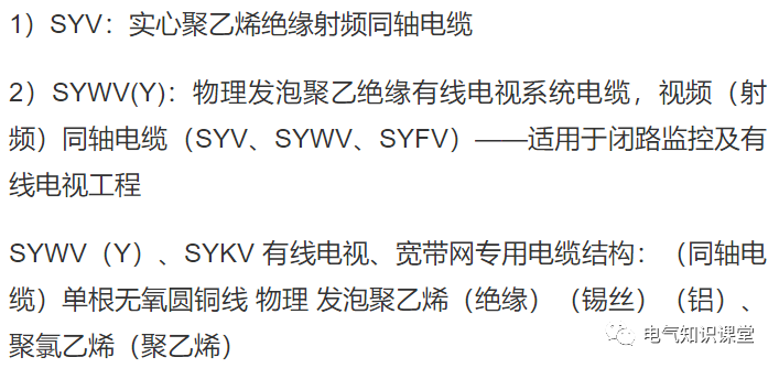

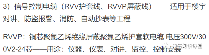

(4)不同的电缆,有哪些不一样的作用?

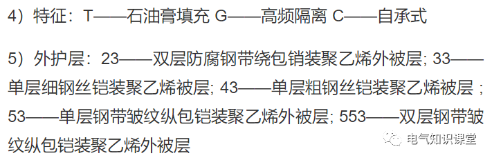

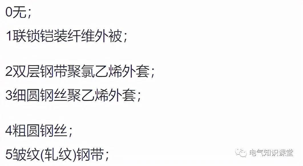

(5)电力电缆铠装和外护套数字是什么?

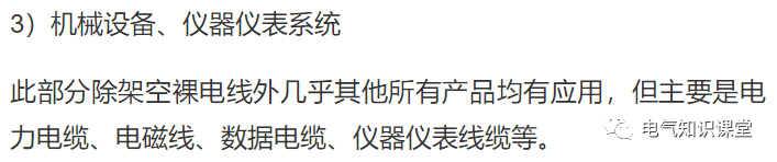

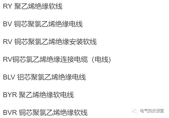

(6)电线电缆应用于哪些地方?

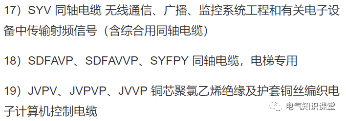

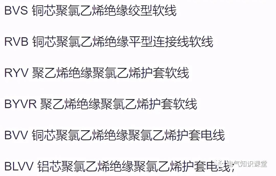

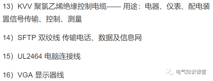

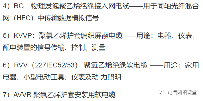

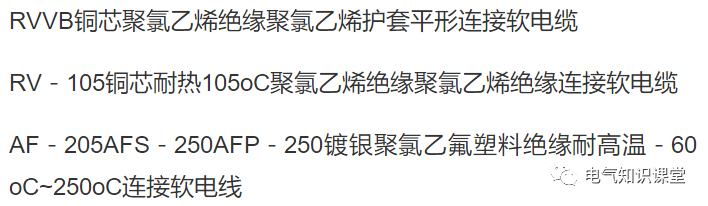

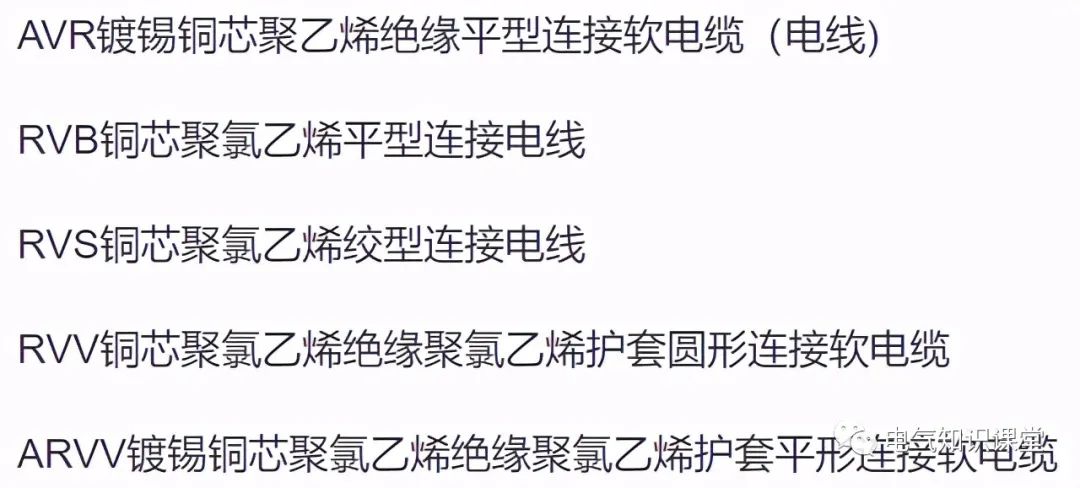

(7)电线电缆产品有哪些?

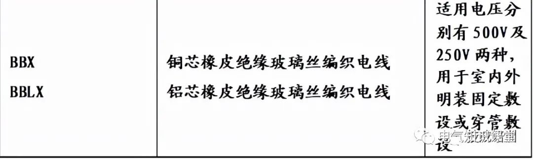

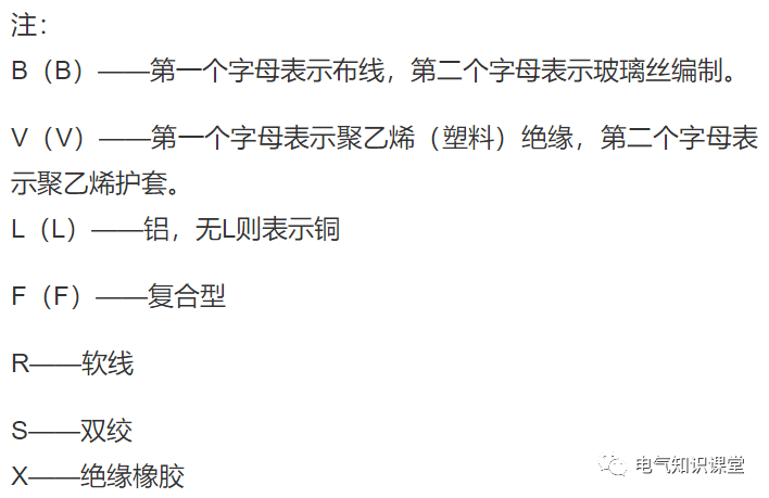

(8)电线电缆规格型号都有哪些?
(9)电线电缆规格表示法是什么含义?
