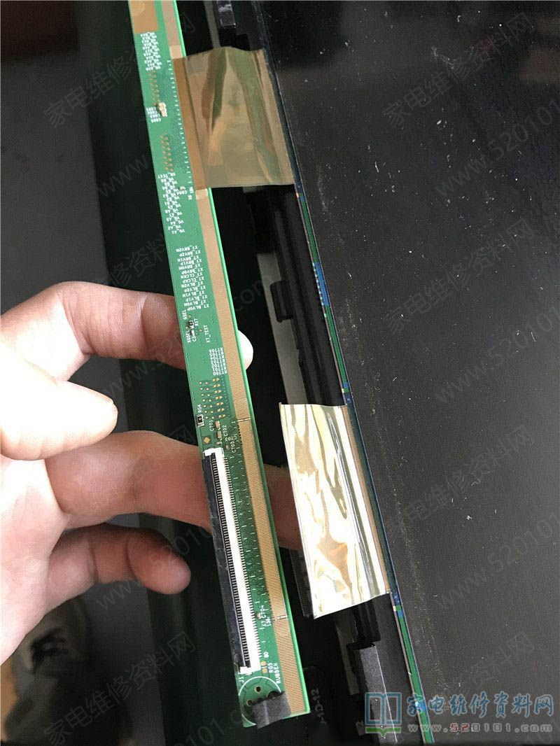

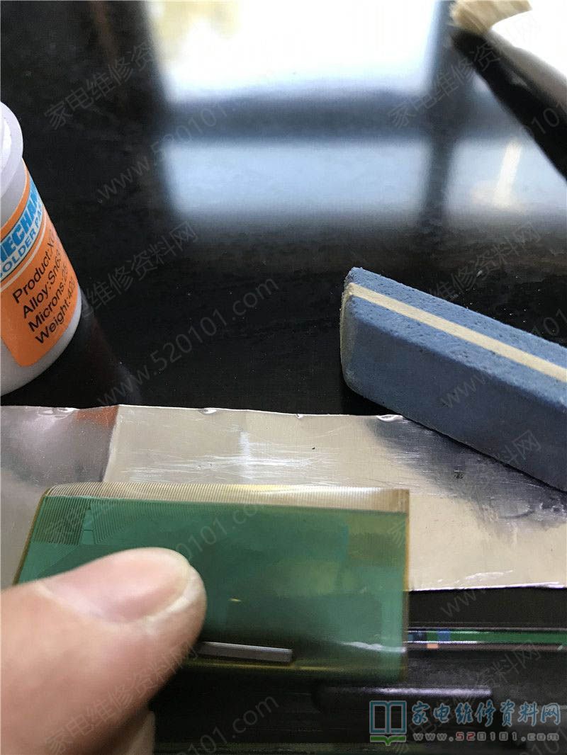

最近同行接一台海信55液晶电视换LED灯条,换完灯条组装过程中挂掉屏线(与边板连接处),经另一同行介绍送到我店维修,因为以往有过焊接屏线的经验,所以这次我也不记录电视机型号和屏号了,主要介绍一下焊接过程和注意事项。

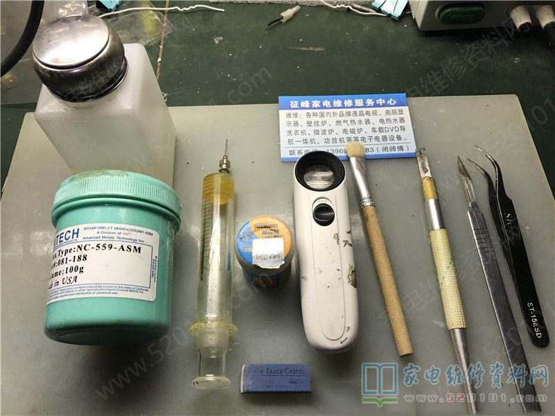

               准备工具:从左到右分别是洗板水、焊油和装有焊油的注射器、锡浆、橡皮、放大镜、小毛刷、刮刀、手术刀、镊子、还有无尘布和快克203H电烙铁未上镜。

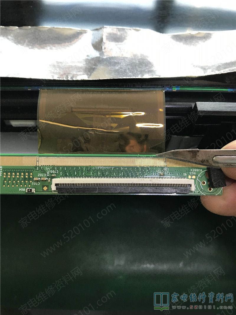

              1、清理,屏线和PCB板的焊盘,清理屏线一侧直接用橡皮擦即可,个别屏线可能需要用手术刀刮,PCB板这边焊盘用手术刀轻轻刮掉上边的AFC胶水,一定在轻,要仔细刮,刮完刷干净。

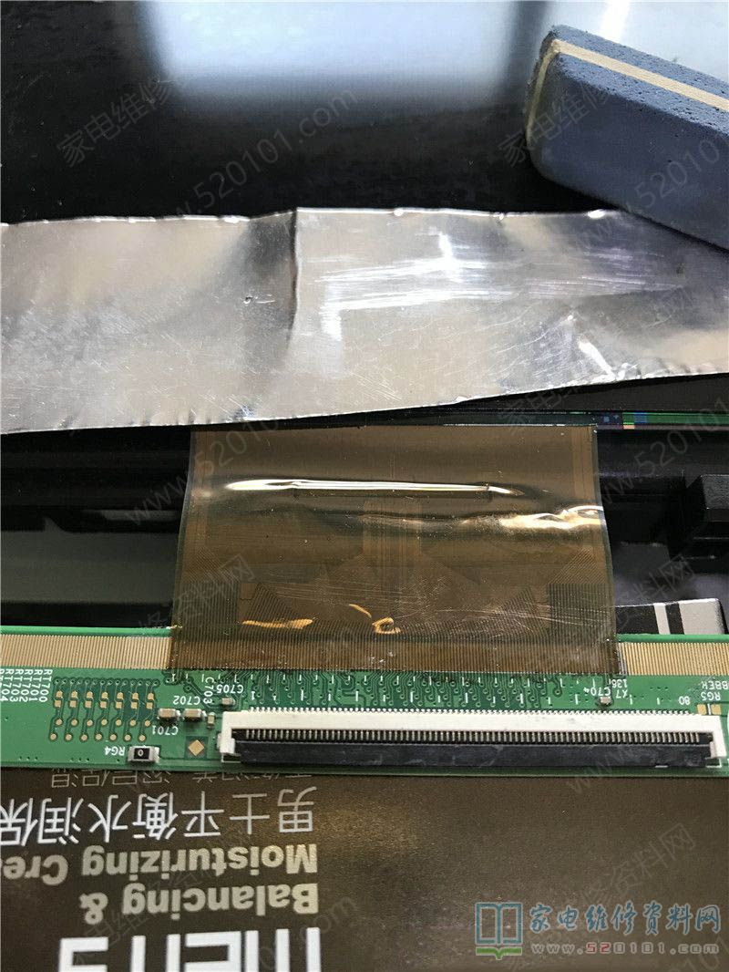

              2、上锡,我今天焊的这个屏屏线很细很密,这种又细又密的不用上锡,只要给PCB板上的焊盘上锡就可以了,焊盘上锡时放点焊油,用刮刀取点锡浆抹上,烙铁开到330度开始上锡,一边上锡一边用烙铁轻轻刮掉焊盘上剩于的胶,上锡必须均匀平整,如果你觉得不好上可以继续放点焊油,上完锡用小毛刷蘸洗板水,拿一张无尘布放在焊盘上,用小毛刷在上面刷,这样脏东西就粘到无尘布上了,比用毛刷直接刷干净得多,洗完后用放大镜检查焊盘无短路就可以开始焊接了。

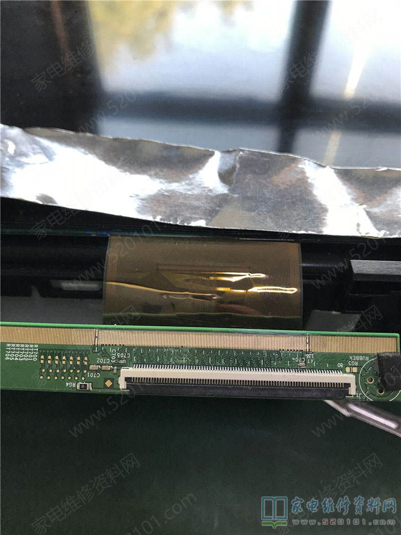

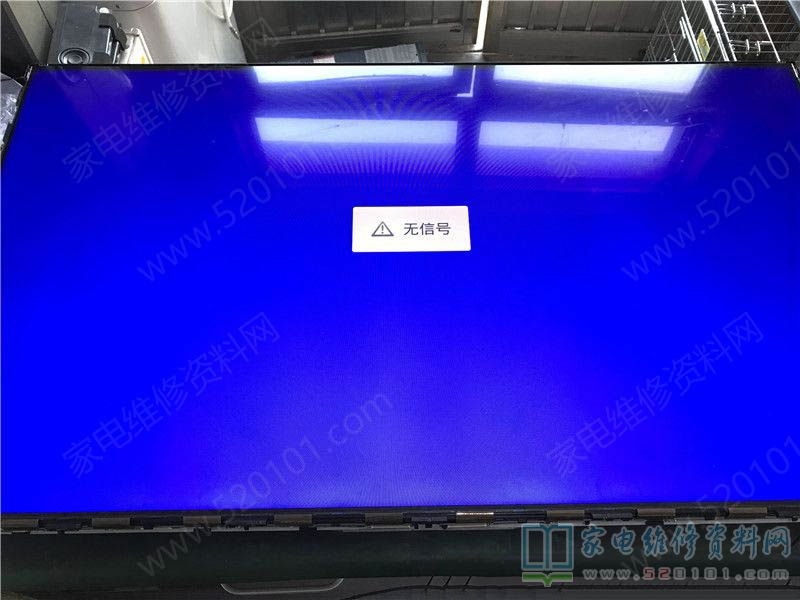

      3、焊接,焊接前用装有焊油的注射器给焊盘均匀涂上焊油,把屏线和焊盘对准,烙铁温度开到400度以上,采用按压加拖动焊接法来焊接,当看到排线平整贴合在焊盘上的时候就说明这个地方焊好了,继续拖烙铁头,直到焊完整条排线为止,焊完后必须用放大镜仔细检查一遍再通电试机。
