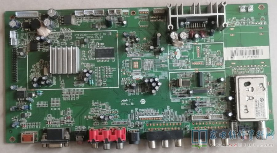

海尔L32A8A-A0(GM)指示蓝灯亮不开机维修
109
3946
3946
发表于 2023-7-10 10:41:22 | 显示全部楼层 |阅读模式
接修一台海尔L32A8A-A0(GM)液晶电视,故障表现为蓝灯亮不开机,拆机通电测5V正常,主板3.3V、2.5V、1.8V都正常,待机键无3.3V,给STB加高电平测得12V 24V输出正常,确定故障在主板上,拆下U34用RT809H擦除装上电视恢复正常,维修结束。
