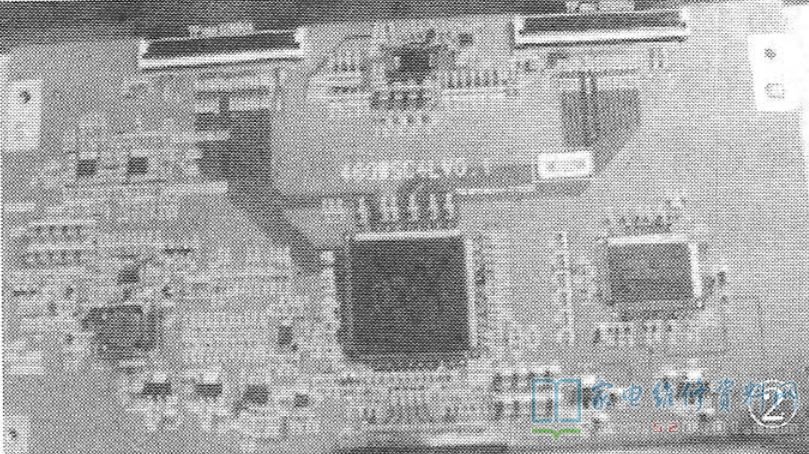

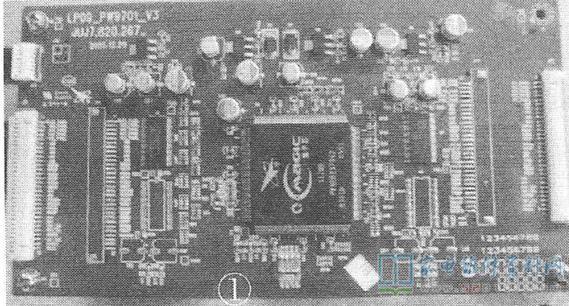

               然后开机测量图1中的JP1(左侧30脚插排),记录各脚无信号时和有信号时电压,出现花屏故障后,再测有/无信号电压与前者记录对比基本相同,排除信号处理板故障。
                进一步查看,发现图1板下面还有一块板(见图2),逻辑板只有一块,怎么会有两块呢?最后在网上查看图1板(LP09_PW9701_V3),该板为画质改善。问题就出在这两块板中的一块,遂按老师提供的办法继续判断图1板的JP2(图1右侧30脚插排)信号情况,当花屏时JP2插排9-20脚的电压与花屏前有明显差异,遂作判断故障为画质改善板有问题。最后与售后服务联系,欲购此板,售后回复说无法购买到。按照CRT维修经验,可以跳过画质改善降低清晰度为代价应急修复。于是将逻辑板与信号板直接连接后,长时间开机,故障未出现。
