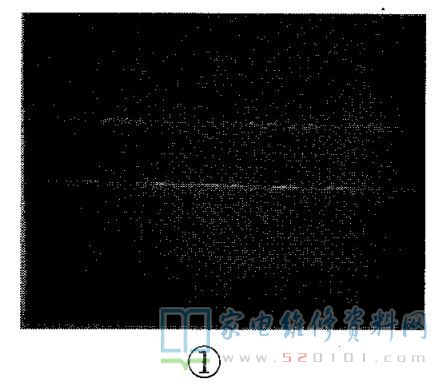

                在维修不开机的故障时,如何确定故障是CPU本身还是Flash存储器和用户存储器引起的呢?对于并行Flash 存储器我们可以测量Flash存储器的.地址脚数据脚的波形进行判断。并行的存储器地址脚和数据脚波形如图1所示。
         104056sko3ipki3bctgxf3.jpg         这里需要说明的是根据CPU型号和软件设计的不同,CPU与并行Flash存储器的地址脚和数据通讯方式也是不同的,一种是开机瞬间CPU与并行Flash存储器进行通讯,如果CPU检测到并行Flash程序存储器工作正常,那么CPU将继续发送地址和数据给Flash存储器,否则CPU将停止发送地址和数据指令,例如海信TLM3201型液晶彩电的CPU( vCT4982芯片)就是此种设计方式。另外一种是cPU无论是否识别到并行Flash存储器的存在,CPU都将一直发送地址和数据指令,如海信TLM37P69GP型液晶彩电的CPU(MTK8226芯片)就是如此设计的。

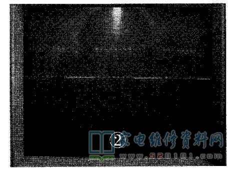

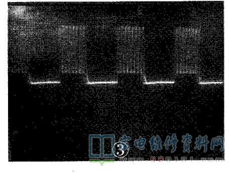

         104057feu2zoqm3csm73e3.jpg         我们应当首先检查CPU的供电、复位、晶体是否正常,待检查完全正常以后,下一步可以通过测量Fash 存储器CLK脚的时钟波形是否正常来判断CPU是否进入正常工作状态,因为Flash存储器CLK脚(对于8个引脚串行Flash存储器来说一般⑥脚为CLK脚,实际波形如图2、3所示)的时钟波形是由CPU提供的,在正常开机状态下,CPU一旦得到供电电压、复位信号和晶体振荡电路完全正常的状态下,CPU就会发出CLK时钟信号,Flash存储器得到SCK信号以后,便能够与cPU进行通讯。所以在实际维修中我们测量CPU的供电、复位、晶体振荡器正常,同时我们测量Fash存储器sCK脚波形正常,就可以确定CPU工作是正常的,下一步 就是进行Flash存储器和用户存储器的判定了。对于这两个元件的故障判定在对液晶电视机升级软件不熟悉的情况下,建议首先测量用户存储器的总线电压、供电电压是否正常,如果均正常,我们可以先代换用户存储器进行判断。如果代换用户存储器后故障如初,下一步可以检测Flash存储器与CPU通讯的其他引脚是否正常。如果未发现异常,则只能代换Flash存储器进行故障判定(对于升级比较熟悉的维修师傅,建议用电脑通过液晶电视升级工具对Flash存储器数据进行刷新,如果存储器数据刷新正常,可以准确的证明CPU与Flash存储器通讯完全正常)。如果更换FLASH存储器故障如初,证明是因其他电路而引起的不开机。
