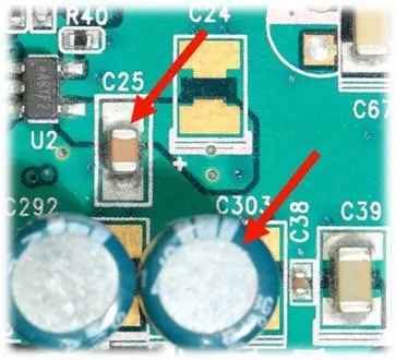

电容在主板上非常常见,它的外形可以说是多种多样了,方的圆的、高的矮的、红的绿的应有尽有。
主板上常见的电容
贴片钽电容
电容的外观虽然多种多样,但是基本可以分为两大类:无极性电容与有极性电容。

贴片陶瓷电容,体积小容值小
体积大、容值大,台式机主板中很多
容值大、体积小。笔记本中较多
贴片陶瓷电容的体积很小,但容值也很小,有皮法、纳法、微法级别的,手机、电脑内几乎见不到10uF以上的贴片陶瓷电容。贴片陶瓷电容应用非常广泛,各种电子产品中都能找到它的存在。
铝电解电容的容值可以做得很大,从零点几微法到几千微法均有,但是容值越大体积也越大。它的应用也十分广泛,但是在手机、笔记本电脑等内部空间小的主板上几乎不用它。
钽电解电容的体积小但是容量大,常见的几十微法到几百微法均有,性能也非常稳定,在笔记本电脑上很常见,手机上一般也很少。钽电容的一大缺点就是贵。
