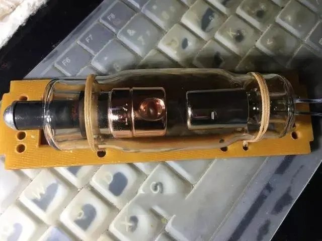

朋友送了我一个X光管:
本来我也不想搞这个,辐射大,要高压,比较危险,但既然到手了,那总要点亮一下。
于是,呐~点亮了!

二、结构

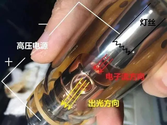

由原理可知,要产生X射线需要三个必要条件,一是电子源;二是要形成高速电子流;三是要有靶材让高速电子突然减速。具体到X射线管上,电子源就是灯丝,通电产生热电子;高速电子流由两部分来保证,一个是要接通高压来给热电子加速,同时管子内部是抽成高度真空的,减轻电子流路径上的一切阻力;靶材通常是金属钨,密度大,电子更容易和原子核发生碰撞,熔点高,能承受轰击点的高温,要导电,X射线管的阳极就是靶,也就是加速电极。
额外附件:灯丝外部有金属层包裹,估计是用来约束电子流的,起一定的聚焦作用,阳极钨靶上套有厚重的铜层,阳极引出线也是很粗壮,是为了散热。工作时管子通上高压,假设是100kV,电流2mA,除了少部分能量(1%不到)以X射线辐射出去,靶材要承受几乎200W的能量,而且是集中在一个小点上,和激光切割差不多,整个射线管是泡在绝缘油里面的,兼顾绝缘和散热,小功率管子可以靠油的对流和传导散热,大功率管子很复杂,有些是液冷的,阳极有通道供液体进出,还有些是旋转阳极,转子和阳极封装在一起,工作时通过外部线圈驱动,让阳极转起来,把原本集中在一点的能量分散到整个圆周。我这个就是小功率管,只要油冷就行,如果是DIY玩玩,短时间小电流的话,不考虑散热也没问题。

本来我想闲鱼上收个X光机的驱动电路,但不符合DIY精神,而且闲鱼上价格普遍偏高,于是考虑自己做。看图,一般X光管有3个引脚,两个是灯丝,另一个通常很粗壮的是阳极,工作的时候点亮灯丝,再在阳极加上几十到上百kV的高压,电流值几毫安,X射线就会从侧面窗口射出来。
灯丝很简单,只要2V左右的电压就可以了,至于高压,成品设备里都是用高频变压器升压到几kV,然后通过多级倍压升到需要的值,我不想用电容倍压,因为买不到很好的高压陶瓷电容,性能好的又特别贵,一番思索后买了几个黑白电视机的高压包,虽然彩电高压包功率更大,但内部集成了整流二极管,不利于后期制作,而且有奇奇怪怪的副绕组,增加体积,黑白包就是个线圈,方便缩小体积。

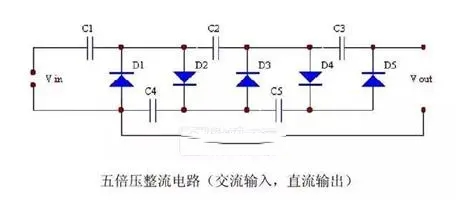

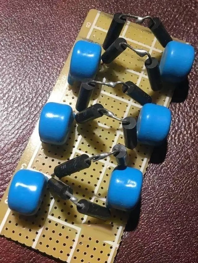

第二次制作,开始物色一级升压变压器,首要考虑的是功率是否足,假设最终升压的目标是75kV,5mA电流就需要375W功率,当然实际我可以调低亮度,一般个人玩玩的话1-2mA就有很好的效果了,5mA的剂量太大,对健康不利,那300W也勉强够了, 75kV是6倍压得来,一级升压变压器就要输出15kV 20mA以上,有个选择是静电除尘高压包,标称可以到300W,但问了很多家,如果用24V低压输入就很难升到15KV以上,最后找了家定制的,他们有UY20骨架的高压包满足我要求,100多元解决
倍压电路的话,网上很多可以参考,电路图就不贴了
电容耐压要大于2倍输入电压,也就是说一级升压输出15kV,电容耐压要30kV以上,我选了35kV2200pF的高压瓷片,这种瓷片不能用于大电流放电,类似于静电容,倍压电路做完后也尽量不能直接在空气中火花放电,容易损坏。

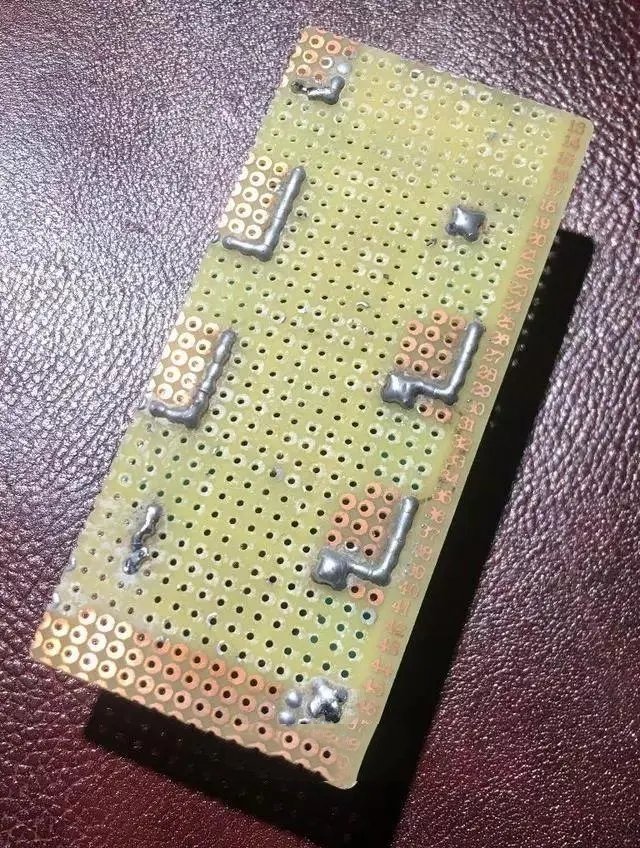

二极管不知道啥型号,很久以前收的旧货,据说有20kV0.5A,因为耐压有点不够所以两个串联作为一个使用,购买的话只要选择30kV20mA以上参数的硅堆就行了。裁了一片洞洞板搭了一下,把焊点周围的铜箔都剥掉,免得爬弧放电。

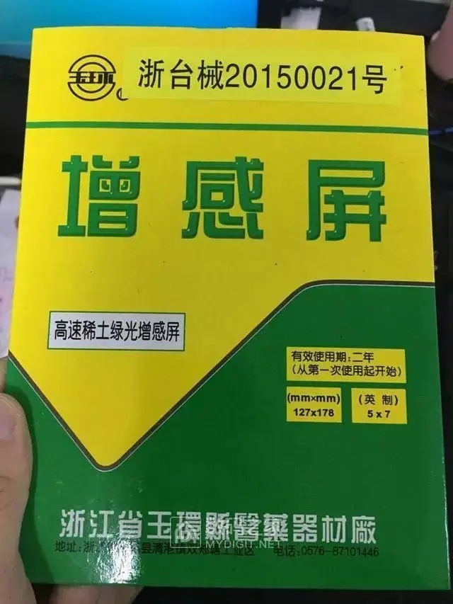

X光用的增感屏,是涂有荧光材料的一张膜,看起来像厚卡纸,现在多采用稀土材料,感度高,分辨率也比较好,照片上的是绿色荧光的,是后来买的,开始用的是蓝色的屏,比较暗,效果不好。
此物用于X光摄影时对胶片的增感,可以缩短曝光时间,减少操作人员的辐射暴露。
使用时把胶片和增感屏贴一起放入暗盒中,大约只有5%曝光量是直接受到X光的作用,而90%以上的曝光量为增感屏产生的荧光作用于胶片,所以这玩意叫“增感”屏。

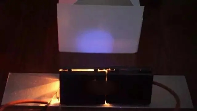

管子发射窗口对着增感屏,外面还要用黑色塑料遮光,免得灯丝的光影响观察,先打开灯丝,再启动高压,屏上出现一个蓝色光斑,这就是X射线产生的荧光了。
X光管外侧会产生几厘米长的电晕,所以最好把管子也泡在油里。

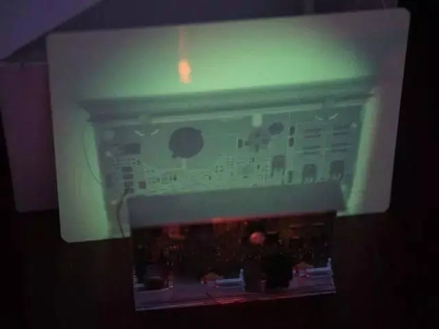

钥匙扣小手电(没装电池)↓
某DCDC升压电路↓
iPhone4局部↓

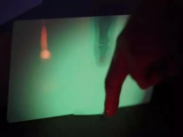

以及我的手指~
忍不住吐槽:真是不要命了
可以看到效果还是不错的,但不可忽视的是,就算是背对着窗口,照射到房屋钢筋后散射的X射线都能让盖革计数器爆表,这种全都裸露在外的方案是不能长期使用的,接下来就改用另一个替代方案,用遥控开关来控制高压的输出,而人则走到远离辐射源的位置,遥控操作。

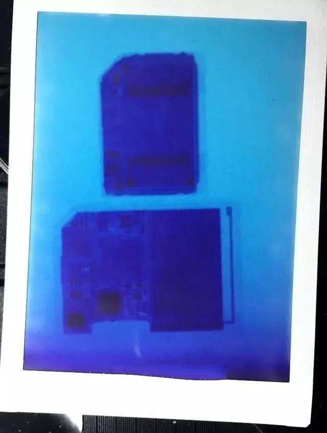

经朋友指点,可以用拍立得的相片作为曝光介质,于是又是一通闲鱼操作,以很低的价格购得一台拍立得故障机(因为我只需要其相片挤出结构,不需要整机功能完好),卖家描述是开机闪红灯,本想着自己修,结果到手发现只是接触不良,相机的功能全好,算是捡了个小便宜。
思路是仅利用拍立得的出片结构,相纸拆出来按照标准X射线摄影的方式,用暗盒和增感屏拍摄,然后再放回拍立得完成显影,好看又好玩。
以下是用拍立得相纸曝光的X光照片,拍摄的时候要估算曝光时间,开始两张就是失败品。
