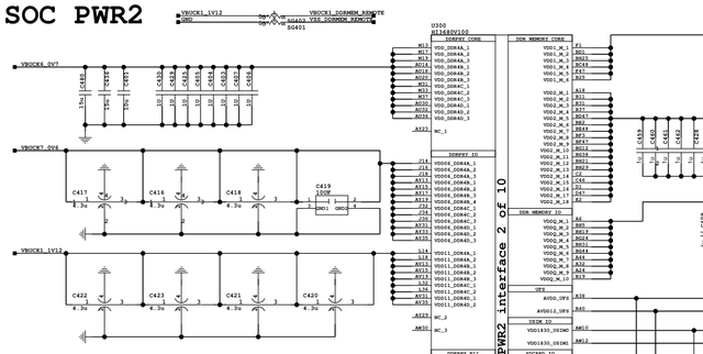

储能电容:首先是最简单的储能电容,既然电容有可以充放电的特性,那我们是可以把它当成一个储能元件的。在电源电压不稳定甚至断开时,可以由储能电容为负载提供供电。很多耗能较大的芯片供电脚附近往往可以看到容值较大的电容,它们就在起储能作用,当芯片的工作电流突然增加时,储能电容就会给芯片提供电能,避免引起供电电压不稳。如下图,芯片左侧供电线并联了一排电容。
某手机图纸,猜猜是谁家的?
上图中的电容只是为了供电能够更稳定,但是要想单靠电容来储能,那电容的容值必须非常大,这样才能满足储能的需求。

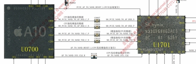

苹果7的硬盘电路
如上图所示,CPU和ROM之间的数据传输就经过了耦合电容来传递。

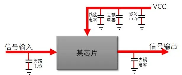

旁路电容与去耦电容:
为什么要把旁路电容与去耦电容放在一起讲呢?因为旁路电容看起来与去耦电容相差不大,都是在芯片边上,都是用来滤除一些干扰成分的。但是它们所处位置和作用还是有一定区别的。
旁路电容是可将混有高频电流和低频电流的交流电中的高频成分旁路滤掉的电容。简单的说,旁路就是给干扰信号在芯片边上再开辟一道道路,让高频干扰经过电容去接地,不给芯片带来干扰。去耦电容作用也是类似,但是所处位置不同而已。
各电容的位置特征
如上图所示:对于同一个电路来说,旁路电容是把输入信号中的高频噪声干扰作为滤除对象,把前级携带的高频杂波滤除,而去耦电容是把输出信号的干扰作为滤除对象。要注意的是,电源线上也会产生高频干扰,所以也有去耦电容。
