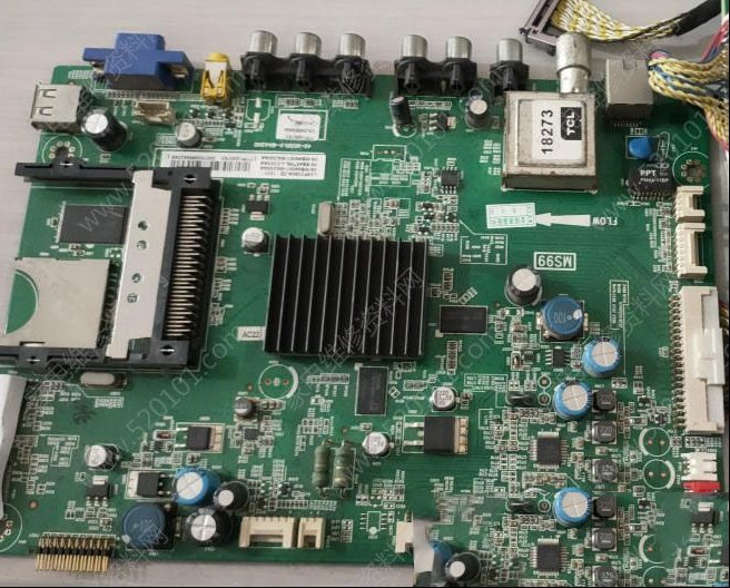

接修一台TCL液晶电视,型号是L48F3390A-3D,是MS99机芯的,V8-OMS9904-LP1V082,故障表现为通电绿灯亮无背光没声音。测得待机电压3VSB正常,强制启动电源板背光能点亮,大致判断电源板无故障。二次开机无背光没声音,测得电源板输出24V和背光58V正常;测量主板各电压1.5V、2.5V、5V、12V全无,查看电路图得知后面各组供电需24V转12VDC-DC,此12V电压为查找问题的关键点。
               进一步测量12V DC-DC的芯片丝印号为U004的电源管理芯片短路所致,更换后U004电源管理芯片后故障修复。
               附:TCL L48F3390A-3D/L43F3390A-3D/L55V7300A-3D液晶电视(MS99机芯)原理图
