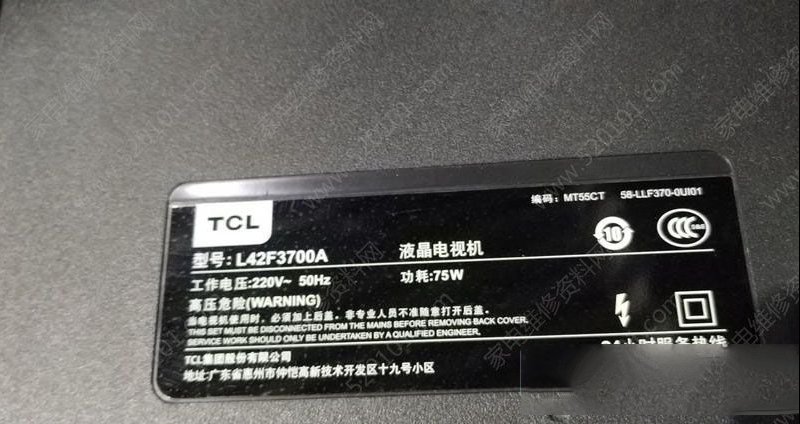

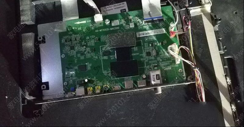

TCL L42F3700A液晶电视灯条采用6灯珠×8灯条串联结构,采用3030/3V/1W的灯珠共48个,灯条尺寸17×470,灯条原供电电压155V、电流470mA;为保证更换新灯条后延长灯条使用寿命,将横流驱动板上的R619(R470)、R637(4R70)去掉,再测灯条供电电压149.5V、电流237mA,即可达到延长灯条使用寿命要求。
