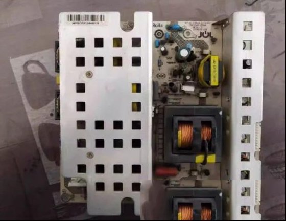

接修一台海尔L42R1液晶电视,电源板号JSK4260-050A,故障现象是电源指示灯不亮,不开机。开盖目测CS27 10V/1000UF CS14 35V/470UF鼓包,报价后拆板回店维修,到店换上两只电容直接拿回去装机,故障依旧,又拆回店,没事就隔一条马路而已。
               回店找根电源线给电源板通电,测5V待机电压只有1.5V左右,主电容上电压300V,原来是备用电源没工作,测C42上电压10V不正常,正常24V左右,继续测IC6 7脚电压14V,这个按照手册应该是正常的,1脚软启动没电,正常4.5V左右,得咱不想浪费时间,直接在C22上面并一只50V/47uF电容试试再说,测5V待机电压有了,IC6 7脚电压下降到了9.2V,看来不能太相信维修手册,1脚电压上升到4.3V,焊下C22换上新电容,到用户家装机指示灯亮红灯,按电视机侧面二次开机键灯闪烁,显示屏亮起显示LOGO,维修结束。
