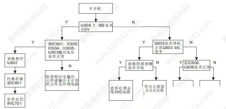

创维8K21机芯液晶电视故障维修思路
213
9
3787
3787
发表于 2023-7-9 08:20:09 | 显示全部楼层 |阅读模式
1、不开机的故障维修思路
        2、黑屏的故障维修思路
        3、故障维修实例
        1、引起不开机的故障元件: IC802\IC801\IC606\IC608\IC701 \C641\C640。
2、引起黑屏的故障元件: IC902\F901\Q1。
3、引起水印、花屏的故障元件: IC701、 IC804虚焊。
4、引起不收台的故障元件: IC101\ TUNER\IC802\IC701。
5、引起无伴音的故障元件: Q404\IC402\IC701\FB402。
