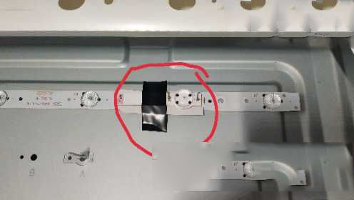

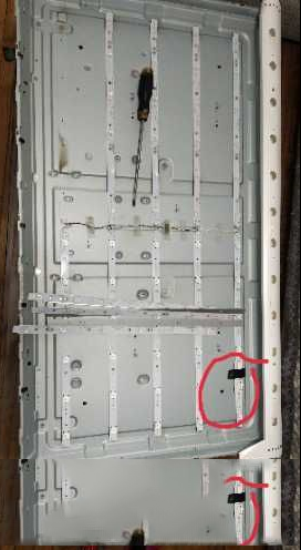

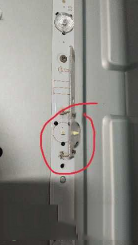

接修一台创维49E6090液晶电视,故障表现为开机背光亮一下黑屏。用MF47万用表10K档测量每一颗灯珠,发现有一颗灯珠开路性故障,找了一个同样3V电压的灯珠用飞线的方式安装在原灯珠位置,开机所有灯珠点亮,无色差,以为大功告成,满心欢喜扣分光板、上面板边条等。接好信号源开机,声图出现,注备收拾家伙事收工,发现图像偏蓝偏暗,调出背光已达到最大值100,调出图像模式(标准、柔和、艳丽、自设)反复调整无效。

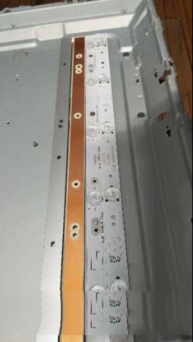

                虽然背光供电电路正常,背光灯珠全部点亮,但由于灯珠老化发光效率低光衰严重,就会出现图像偏蓝偏暗故障。淘宝买同型号铝基板背光灯条(原装为胶木基板)全部换上图像回复正常。
