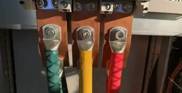

01d51590dedfdd7ec5a9e13089bf3a38.jpg 你发现其中的问题了吗?
1.应按黄绿红对应A、B、C相接线;
2.螺丝有点短,丝扣应出来3~4扣;
3.末装弹簧垫。
