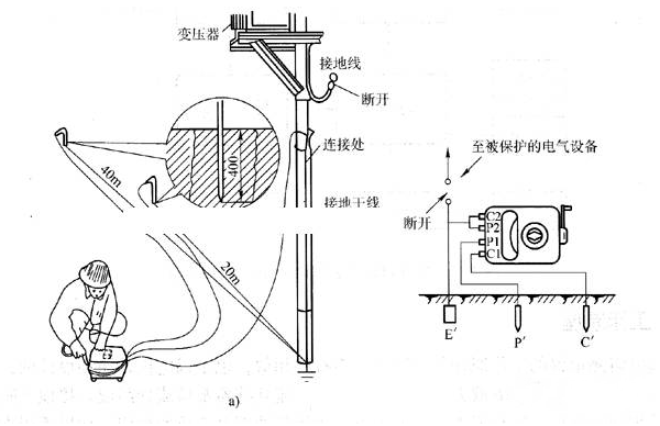

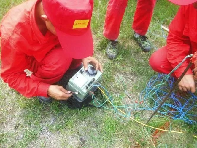

(1)将两个接地探针沿接地体辐射方向分别插入距接地体20m、40m的地下,插入深度为400mm,如下图所示。
接地电阻测试使用图解:a)实际操作 b)等效原理
(2)将接地电阻测量仪平放于接地体附近,并进行接线,接线方法如下:
用最短的专用导线将接地体与接地测量仪的接线端“E1”(三端钮的测量仪)或与C2、”短接后的公共端(四端钮的测量仪)相连。
用最长的专用导线将距接地体40m的测量探针(电流探针)与测量仪的接线钮“C1”相连。
用余下的长度居中的专用导线将距接地体⒛m的测量探针(电位探针)与测量仪的接线端“P1”相连。

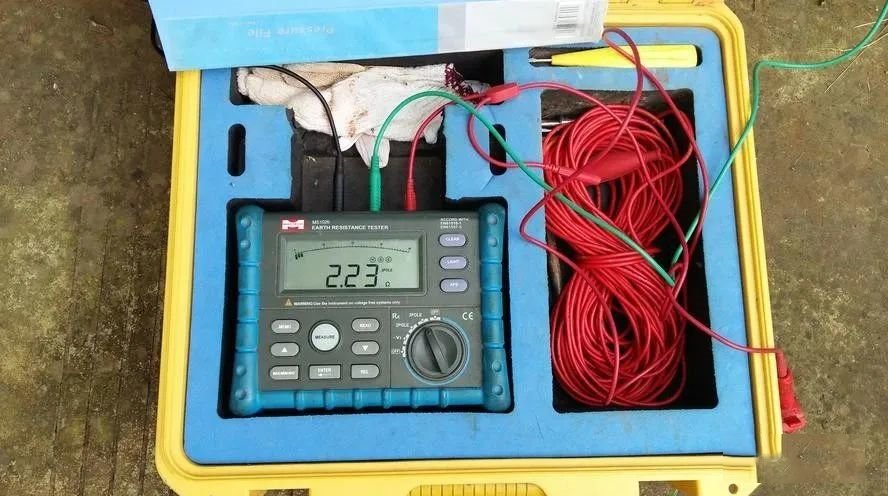

(3)将测量仪水平放置后,检查检流计的指针是否指向中心线,否则调节“零位调整器”使测量仪指针指向中心线。
(4)将“倍率标度”(或称粗调旋钮)置于最大倍数,并慢慢地转动发电机转柄(指针开始偏移),同时旋动“测量标度盘”(或称细调旋钮)使检流计指针指向中心线。
(5)当检流计的指针接近于平衡时(指针近于中心线)加快摇动转柄,使其转速达到120r/min以上,同时调整“测量标度盘”,使指针指向中心线。
(6)若“测量标度盘”的读数过小(小于1)不易读准确时,说明倍率标度倍数过大。此时应将“倍率标度”置于较小的倍数,重新调整“测量标度盘”使指针指向中心线上并读出准确读数。
(7)计算测量结果,即R地=“倍率标度”读数ד测量标度盘”读数。
