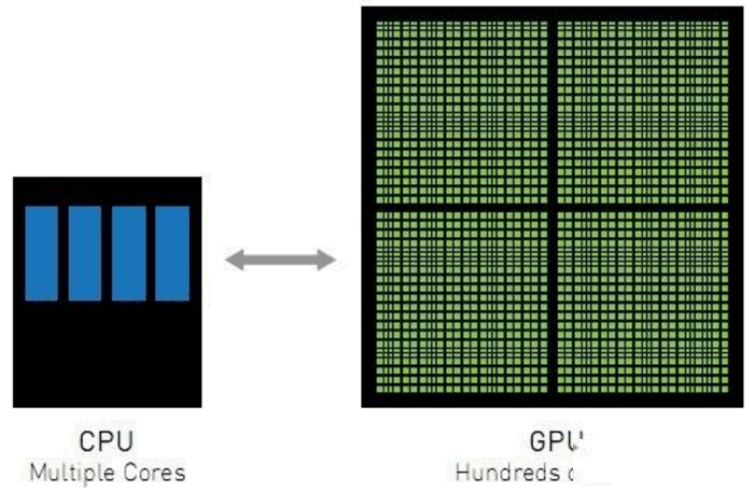

本质上来说,所有的指令操作、图形计算,最终到达CPU时都会被拆分成类似于1+1=2这样的加法运算。而每一个节拍又只能执行其中的一步,如果我们可以将节拍打的更快一些,上述3个步骤执行的也就越快,那我们就说CPU的频率越高。但再往下看,我们打节拍又受到了晶体管开关速度的限制。简单来说,节拍打的越快,晶体管的开关速度也就更高,这就直接导致了CPU的发热问题。所以目前高性能CPU的频率始终被限制在5GHz,可见从CPU频率上已没有太多空间可以提升。工程师们就想到“其实任何一个像素的计算与其他像素的计算结果关系不大”,那为啥不多整几个计算核心“并行”计算呢,于是GPU就出现了。
一个典型的显卡GTX1060,主频是1.5GHz大概是Inter I5一半左右,但是它具备1280个计算核心。每个计算核心每秒可做15亿次运算,1280个核心每秒就是19200亿次运算,那一秒可以处理192亿次像素计算,大概925张图片,是CPU计算能力的61倍!但GPU的特性只能应用于图形计算这种可以并行的任务,若是做普通的串行任务其速度远远不如CPU。
那我们能不能把CPU和GPU结合起来,让他频率高,核心数量还多呢?还是不得行,上千个核心提升一点点的主频就会带来一些列问题,比如撒热、抖动、稳定性等等。所以内核数与频率就是不可能三角,CPU与GPU都只能侧重于其中一面,在不同的领域发挥作用。

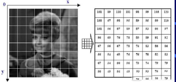

我们知道其实图片就是像素构成的,比如下面这张图的像素是8x8(简化示意),也就是64个像素点,我们可以用1x64这样的数组来表示它。

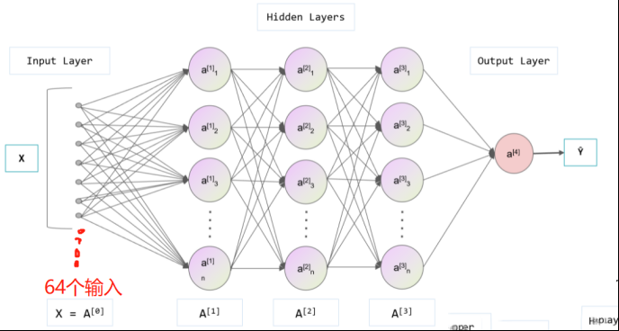

以下图这样的3层神经网络为例(原本是7个输入,我们修改为64个输入),所谓的数据“投喂”其实就是将图片以64个数字表示,然后输入到网络中。
具体怎么输入呢,其实就是以A0(图片原始数据)为基础,来计算A1,接着以A1为基础计算A2、A3及最终结果A4。计算过程遵循以下公式:
A1 = W1*A0 + b1A2 = W2*A1 + b2A3 = W3*A2 + b3A4 = W3*A3 + b4

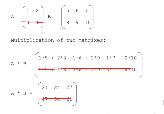

其中W1\W2\W3\W4、A1\A2\A3\A4的数据量大小由每一层神经元的个数决定,比如我们每一层设置为64个神经元,则W1是一个64x64的数字矩阵,A1则是1x64的数字矩阵(与输入一样)。下图是一个矩阵相乘的示意。
所以对神经网络的投喂问题就变成了A0与W1两个数据矩阵的乘法问题,那么每一层神经网络的计算就需要至少4096次乘法计算,3层网络就需要至少12288次乘法计算。这还只是64x64像素的图片,如果是1280x1280的像素,就需要数百万次计算。
