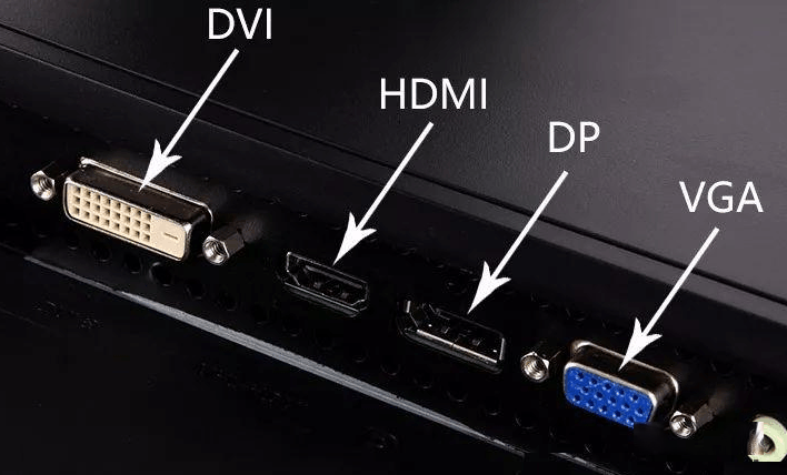

HDMI一般指高清视频接口,目前应用于机顶盒、电视、笔记本电脑、游戏主机、综合扩大机、数字音响等设备。HDMI是一种数字化视频及音频接口技术,可以同时传送音频和影像信号。

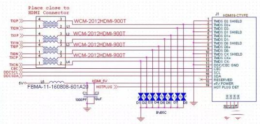

HDMI接口原理设计典型的HDMI EMC设计电路(图1)
图11L1~L4建议使用专业HDMI共模电感,建议值为90R(100M),因为普通共模电感寄生电容太大,会导致TMDS差分阻抗匹配测试失败。
2、D1~D8为ESD防护器件也要求低电容效应,这样才能保证信号传输质量不受影响。
3、L5要求建议使用600R(100M), 同时要注意规范要求在HDMI Tx 的测试中会接一个吸取55mA电流的负载,然后测试输出电压,要求电压在4.8V和5.3V之间。如果串接了一个10欧姆的电阻,结果造成输出电压为,5-10x0.055 = 4.45V< 4.8V,此项测试失败。C1,C2为电源滤波电容,C2也可起到稳定HDMI电压作用。
HDMI接口PCB设计1、 在图中元器件布局要紧凑,元器件位置要按照信号流向进行布局,遵循先防护后滤波的原则,ESD防护器件靠近connect,其次为共模电感;
2、 每组差分信号走线要保证平行等长走线,周围用地线包地,并打过孔到下层地;尽量避免换层,不同层的阻抗和过孔等差别会降低差模传输效果而引入共模噪声;避免导致阻值不连续性的90度走线,可用圆弧或135度折线来代替。
3、在进行PCB铺铜设计时,注意防护器件以及共模电感正下方掏空处理;.
