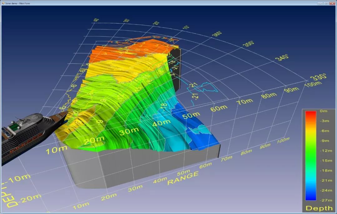

声呐专家告诉我们,目前,在水下,我们唯一能依靠的就是声波,像蝙蝠一样!
1枚不到2公斤的普通小炸弹在水中爆炸,声波可传输4200公里以上。(动图中的爆炸为鞭炮在水中的爆炸,可以看到,形成的大“气球”迅速被水压弄回原形。)

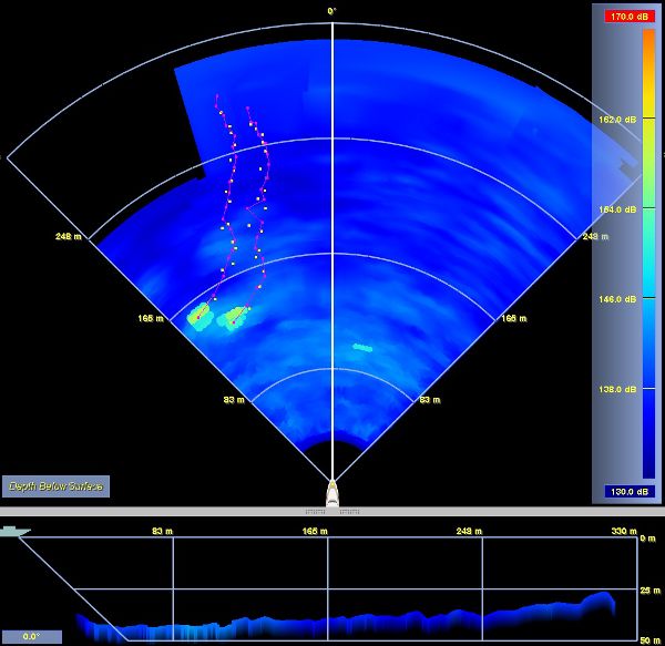

声呐原理说到声音,我们就熟悉了。潜艇上的被动声呐就相当于我们的耳朵,而主动声呐有点儿类似于嘴与耳朵的结合,闭着眼睛喊一声,两秒后听到回音,于是你就可以说了,“据老夫判断,340米处有一大山。”

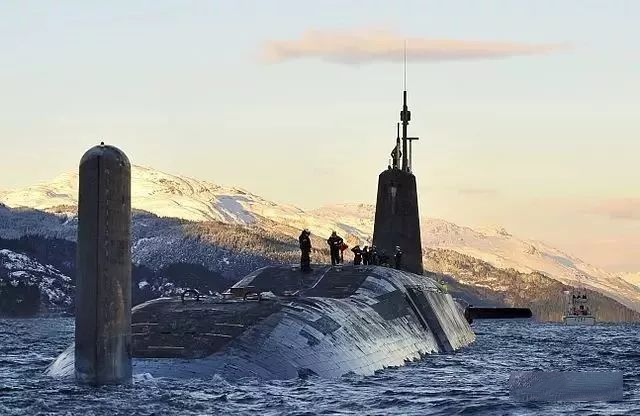

英法两国的核潜艇就曾因为没有开主动声呐而相撞。
图为英国前卫号核潜艇
2009年它与法国凯旋级核潜艇相撞。
英法潜艇相撞后,法国潜艇还以为是撞上什么不明物体,受损严重,花3天时间才返回港口,查看伤势后法国海军随即宣布疑似撞上了集装箱。
英国一听,赶紧找法国比照双方潜艇的伤势,最终才知晓原来是两国核潜艇相撞了。也是很尴尬~.
