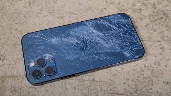

      摔了一下手机没有信号没有基带,这是iPhone 12 Pro Max的一个通病,同时也是市面上很多手机主板设计存在的缺陷,现在越来越多的手机使用的主板都是双层主板,双层主板的好处就是节省手机内部空间,缺点就是不耐摔!

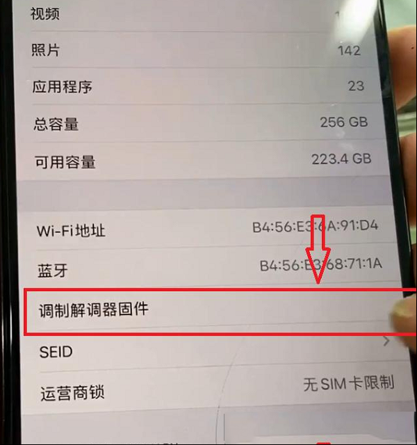

      如果你的手机也像以下图片这样,手机明明插了卡却没有信号,打开设置里面的调制解调器固件,显示一片空白,这就是你的苹果手机没有基带了,手机的信号栏会一直显示正在搜索。

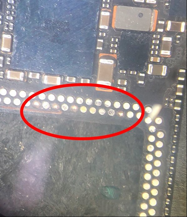

      1、把手里的损坏的苹果12拆机,然后取下主板,使用风枪将主板分层。
      2、主板才分层下来以后就会发现,射频底板已经明显出现断线掉点。
苹果12基带维修 图3

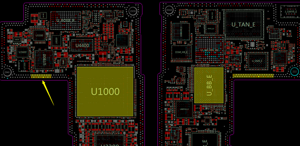

      3、此时此刻可以打开手机的维修原理图,认真查看一番,你就会发现,已经掉落的焊点,是属于基带供电部分的线路,此处焊点如果脱落了,没有连接上,所以手机才会出现没有基带的情况。
苹果12基带维修 图4
      4、既然我们已经锁定故障点了,接下来就是维修,首先把脱落的焊点重新飞线接好,打上绝缘绿油固化,再次对射频板重新植锡再次贴合。
