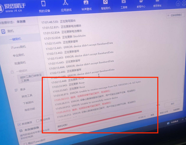

      【故障机型】iPhone11
      【故障现象】刷机刷不过80%
      【维修过程】接到一台同行送修的机器,型号为iPhone11 ,同行描述机器是正常使用白苹果重启,他连上电脑刷机发现刷机到80%就失败了,刷不过去。
iPhone11刷机刷不过80% 图1
      拿到机器后继续刷机测试,看看报错代码是什么,结果依旧是刷机到80%的时候报错,看到报错时是进度条走到基带的时候失败,说明基带有问题,机器没摔没进水,我们首先怀疑是中层虚焊导致的,将主板分层,重新贴合再刷机测试。
iPhone11刷机刷不过80% 图2
      到80%的时候直接就刷过去了,然后可以正常激活进系统。
