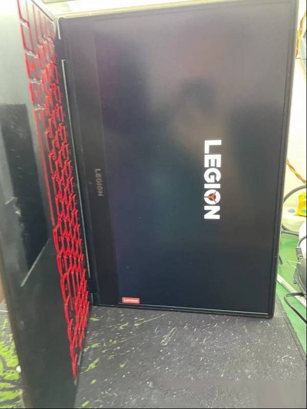

客户一台Y7000拿来时候开关灯闪烁不开机,电流只有0.17A,拆开后发现PCH背面进水腐蚀清理干净,更换腐蚀零件,断线修补之后上电0.16A左右,3V  5V  1.05v已经产生 其他的都没有,奇怪的是显卡的FBVDDQ 有1.35v产生,显卡发烫,
PU1801  EN脚有2.02V 电压,感觉不对,追查EN来源来自南桥
结合南桥背面进水,可能是脚位腐蚀粘连了,这个桥有黑胶,烦人的很,桥干下来清理一下,很完美  还好没有掉点,不然还得飞线补焊盘,重新焊接回去,
再次上电,CPU热了,接上屏幕,已经正常开机,
