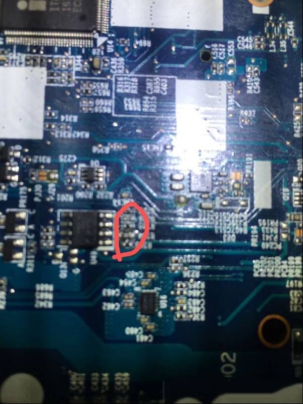

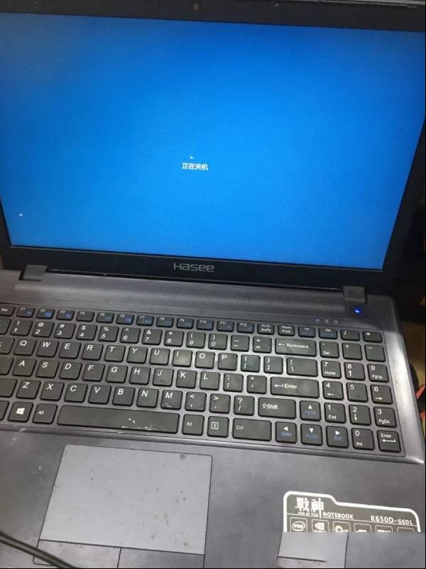

战神K650D-G6D1同行拿过来说有时能开机,有时按20次才可以开机,接上电源 无待机电流,量3V 是正常的,5V  开机后才有,查图纸开机通U49 三个电阻 都是连19V  量发现 有个10K 电阻一端19V  一端才 2.5V 明显有问题,三个电阻分别 10K 和1M 10K ,都是19V  容易腐  后面换了10K 电阻和1M 电阻成功亮机
