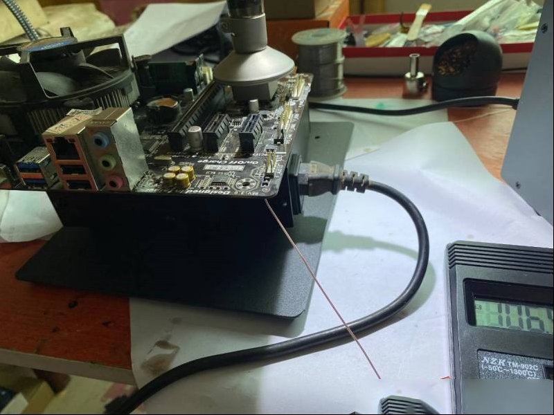

前面提到GA H81MDS2硬盘接口坏,土炮加焊没用,拆下来用9元包邮的钢网植珠对不齐,后搜到一植好珠的SR177单桥芯片只40元包邮,买了块,观察外观非常好,用土炮焊接加热到208度停止,焊接非常成功。试机,开关机正常,但是显示器没显示黑屏。看来买的桥坏的居多,都是不包上机的。
拆之前的桥
买的桥
土炮焊接
装上之后的桥
