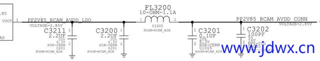

通高频阻低频的特性与电感的电感量大小也有关,电感配合电容可以构成滤波网络。如下图就是Π型电源滤波网络。
