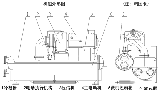

离心式冷水机组:
一般由压缩机、蒸发器、冷凝器、节流装置、经济器、控制系统、油系统及其他辅助系统组成,一般应用于冷量较大的场合,是技术含量最高,能效比最高的制冷机。

2.压缩机:
(1)结构:一般应有:
进口导叶:冷量调节;
叶轮:压缩机心脏,气体做功;
壳体:支撑兼油箱;
齿轮:功率和速比传递;
电机:原动机,输出功;
涡室:收集气体;
扩压器:扩压作用;
密封:密封油;
轴承:支承传动。

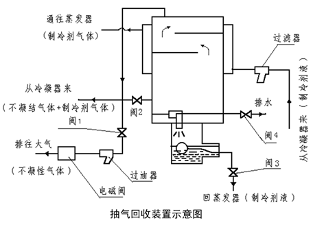

由于R123机组在正常运行时制冷机的蒸发器和吸气部分处于负压状态,空气有可能通过相关零部件的结合部漏入机器内。漏入系统内的空气等不凝性气体积聚在冷凝器上部,将提高冷凝压力,增加功率消耗,降低制冷量。抽气回收装置的作用即在制冷机运行中,将漏入机内的空气等不凝性气体排除机外,同时将混在其中的冷媒气体冷凝成液体后与空气分离并予以回收。

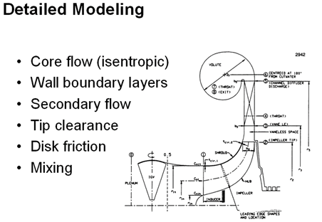

2、叶轮工作原理
叶轮是压缩机的心脏,是传递能量的唯一元件。
遵循几个方程:欧拉方程,能量方程,伯努利方程,连续性方程。
