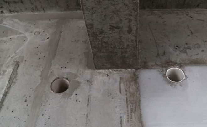

1.在打孔的时候一般人们都是打水平口,这样的水平口在容易回水,所以在打孔的时候最好将空打的有坡度一点,这样有助于冷凝水和雨水的流出。
2.空调打孔的尺寸也是有要求的,不能太大也不能太小,一般直径都是在45mm左右。这样的尺寸也不会影响墙体的安全,还能正常的使用。

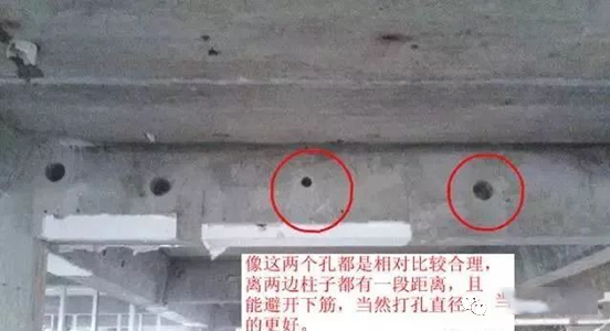

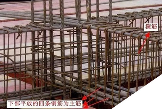

梁内钢筋的布置,打孔应避开钢筋是核心。
如下图所示,底部四根粗的为“主钢筋”,一圈圈即为“箍筋”(作用是把主钢筋捆绑起来)。
梁上打孔的时候,即不打到主钢筋即可保证梁体结构的稳定性,理论上孔不超过梁高度的三分之一即可保证安全。
打孔的要求

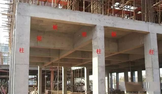

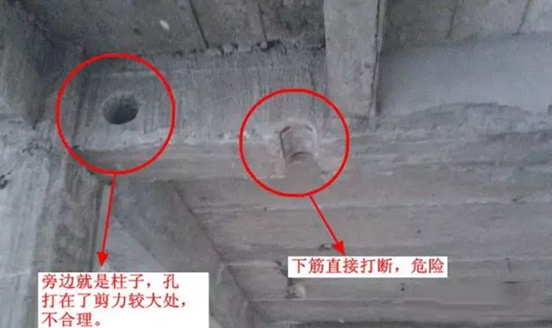

1.选择打孔的位置时,必须要避开应力梁或者应力墙。如果在应力梁或者应力墙上打孔会损坏建筑结构,甚至导致建筑倒塌。
2.打孔孔位必须要在梁体的两端,而且开孔的位置必须要在两端的中间部分,因为梁的上部和下部都会有钢筋在里面,如果在上部或者下部开孔都会损坏到梁体的钢筋结构,导致建筑安全性降低。
3.打孔位置如果一侧是室外的话,必须要有一定的倾斜角度,而且是室内高于室外,这样可以防止雨水倒灌。
4.打孔尺寸必须略大于套上保温材料后的铜管管径,打好孔后必须加装垫圈。
