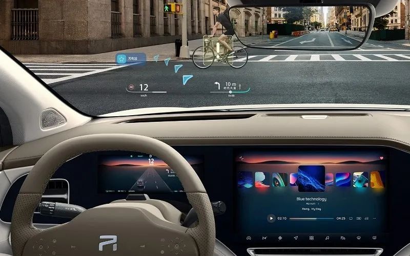

a563a0c0b226a71454170ac7704a0de5.jpg 华为AR-HUD在飞凡汽车R7得到应用 图源:华为官网

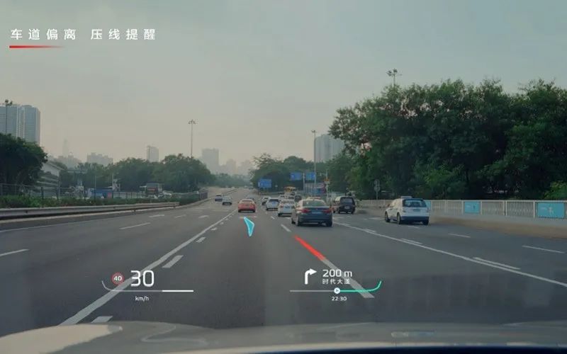

在近期上海国际车展上,华为、锐思华创、疆程、业成光电等均发布了AR-HUD产品。其中,华为展示了HUAWEI xHUD AR-HUD增强现实抬头显示方案。该方案将前挡风玻璃化身为集科技感、安全性、娱乐性于一体的智能信息“第一屏”,不仅可以替代仪表,更能超越仪表,持续打造更多创新应用,如智驾可视、车道级导航、倒车影像、数字精灵、巨幕观影等。
3f29c2925e8ac5b47b8ad3564021efa6.jpg 华为AR-HUD导航显示效果示意图 图源:华为官网
华为AR-HUD还是行业首个2K车规级自研的光学成像模组,最大FOV(视场角)为13°*5°,界面范围更广;分辨率达到1920×730;最高亮度可达12000nits;1200:1高对比度;7.5m可达70英寸、10m可达到96英寸影院级巨幕观影画幅。
