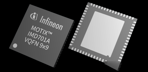

为帮助设计人员实现终端市场目标,英飞凌科技(Infineon)现已推出完全可编程的IC的所有功能和一个额外的基于32位ARM Cortex-M0的MCU(具有48MHz主时钟的XMC XMC1404),其外设和规格针对电机控制和驱动器进行了优化。
40608d1b4f2d7ac7d7fffcad19785b49.png 图1:MOTIX完全可编程电机控制器采用小尺寸9×9mm 64引脚VQFN封装对MCU和栅极驱动器IC进行了结合。
