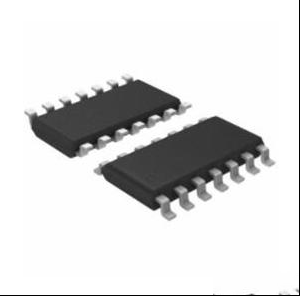

    LM139由四个独立的电压比较器组成,每个人比较器都经过专门设计,可在宽电压范围内使用单电源供电,也可以使用分离式电源进行操作。
LM139芯片实物图

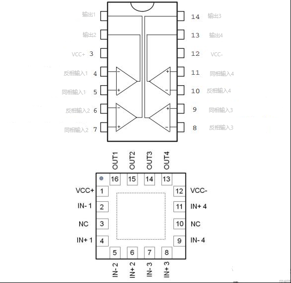

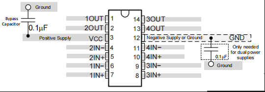

二、LM139 引脚图及功能
LM139 引脚图及功能
LM139引脚图及功能

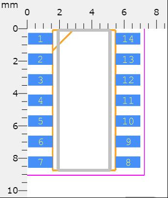

三、LM139 CAD模型1、LM139 PCB 符号
LM139 PCB 符号
2、LM139 封装
LM139 封装

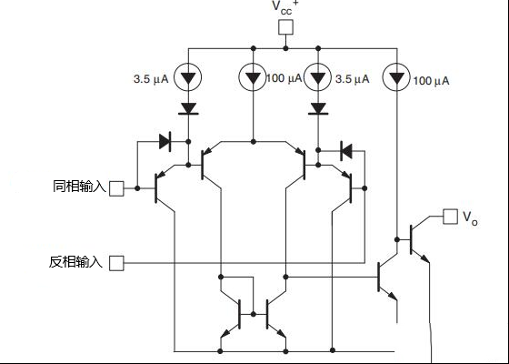

       LM139简化图
下图描绘了 lm139 比较器的内部简化电路图
lm139 比较器的内部简化电路图

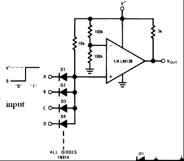

五、LM139电路图讲解1、简单的大型入与门
简单的大型与门电路

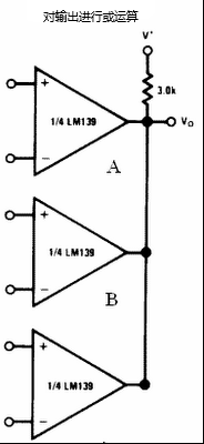

该电路是LM139 低功耗低失调电压四路比较器组成,所有四个比较器的失调电压规格均低至 2 mV(最大值)。它们专门设计用于在宽电压范围内使用单个电源供电。任何未使用的比较器的所有引脚都应连接到负电源。
LM139 系列的输出是接地发射极 NPN 输出晶体管的未分配集电极,许多集电极可以连接在一起以提供或功能。
    Vo = A 或 B 或 C
或运算电路

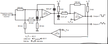

6、限制比较器晶控振荡器
限制比较器晶控振荡器
限制比较器晶控振荡器
