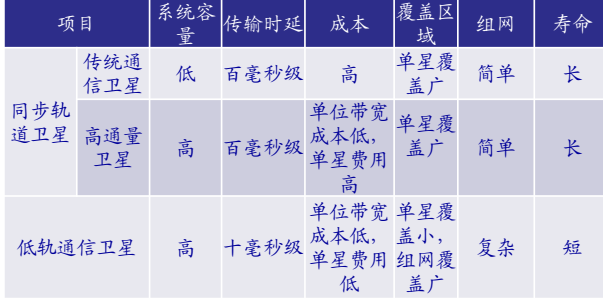

物联网应用由传感器、网络连接、数据处理、用户界面四大基本要素组成。过往,在网络连接层面,物联网主要依靠蜂窝移动、Wi-Fi、低功耗广域网(LPWAN)、蓝牙等。这些网络有一个共同点,那就是都依赖地面网络基础设备,尤其是基站。因此,即便是有NB-IoT、LoRa和Sigfox等低功耗广域网可以使用,但是在海洋、森林、沙漠等特殊场景,传统物联网的覆盖能力还是暴露出很大的不足。在移远通信MWC同期卫星物联网线上研讨会上,移远通信高级产品经理王鹏引用相关统计数据并表示:“全球现有的移动通信网络只覆盖了陆地表面的20%、地球总面积的6%。”我们都知道地球表面积超过70%都是海洋,传统的通信基础设施是无法全面覆盖的,否则会带来高昂的成本,且对设备稳定性和维护有很大的挑战。因此,智能船舶、智慧港口、海外护航等物联网应用受到了很大的限制。除了海洋,传统网络对偏远地区、天空、沙漠、森林和险恶山区等位置的覆盖也基本没有。另外,基于传统网络,起到关键作用的物联网设备容灾能力偏弱,无法满足关键时刻的通信需求。为了解决上述问题,产业界从卫星通信和HAPS(高空平台)寻找解决方案。其中,卫星主要包括低轨道卫星(LEO)、中轨道卫星(MEO)和地球同步轨道卫星(GEO);HAPS则依托飞机、气球和飞艇等飞行设备。现阶段,随着火箭发射成本降低以及卫星制造能力提升,卫星通信发展逐渐进入快车道。尤其是低轨通信卫星,其成本已经达到一个很低的水平,因此近年来全球掀起一股建设低轨卫星通信网的狂潮。
不同类型卫星特征参数对比

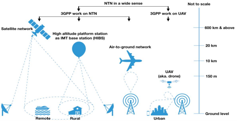

图源:鹏鹄物宇综合而言,卫星物联网主要强化了传统物联网应用在三个方面的能力:其一是无线广域网。借助卫星通信,物联网覆盖范围可以实现地表面积的全覆盖,是地面通信基础设施的有效补充。同时,卫星通信为物联网带来了跨域通信的能力,可以通过卫星中继将数据传输到地面站点或云端服务器,进一步提升了物联网系统的部署规模。其二是卫星通信可以为物联网设备提供精准的定位能力,我们熟知的全球定位系统(GPS)和北斗卫星导航系统等就是这方面应用的典型代表。其三是卫星通信可以作为蜂窝网络的冗余系统,有效解决蜂窝网络断连造成的功能失效问题,确保了关键通信,提升系统的冗余性和稳定性,这一点对铁路、海航、航空等行业意义重大。当然,我们也不能忽视,上面图片和内容中都有提到的低成本、低功耗和低延迟等优势。得益于这些性能优势,卫星物联网在运输、农业、能源、海洋、矿山和环境等领域有广泛的应用。从产业发展节奏来看,卫星互联网和卫星物联网也是5G向6G升级重要的衔接性技术。在6G愿景里,面向物的连接,希望实现数字孪生和万物互联是其中重要的一项。而要实现这样的愿景靠的就是星地融合式的网络建设。然而,很显然我们并不是要等到6G时代才能够发展卫星物联网。实际上,3GPP从2017年就开始研究NTN(non-terrestrial network,非地面网络)项目,致力于将5G和卫星通信融合,并在5G R15到R18标准中陆续加入了TR 38.811研究项目、TR 38.821研究项目、TR 36.763研究项目和TR 28.841研究项目等,逐渐完善了5G和卫星通信的融合,尤其是对物联网增强、UE位置服务规范等讨论和研究,对现阶段卫星物联网的发展有重要的指导意义。
不同NTN网络类型

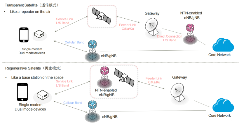

如上所述,和传统物联网方案相比,卫星物联网方案最大的差异性就体现在网络传输层,因此需要搭建全新的网络链路。具体来看,NTN网络主要由用户设备、网关、馈线链路、服务链路、卫星和星间链路组成。
基于透明载荷和再生载荷的NTN典型场景
图源:移远通信王鹏在演讲中提到了目前较为流行的几种卫星物联网设备,包括野生动物监测、对讲机、无人机、卫星DTU和海洋浮漂等。王鹏指出,针对上述卫星物联网应用,移远通信能够提供从模组、天线到IoT平台及软件解决方案等一站式服务,且已经携手客户成功开发相关终端。
