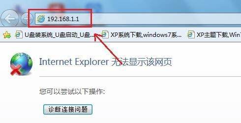

第一步:打开电脑桌面上的浏览器,在地址栏并输入192.168.1.1.

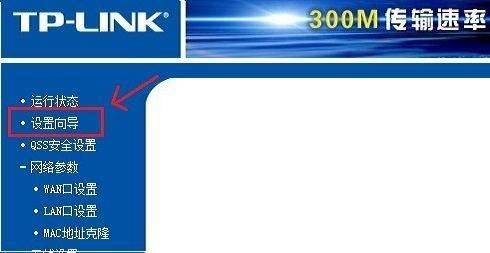

第二步:进入路由器的管理界面后,点击左侧的“设置向导”之后,再点击下一步。

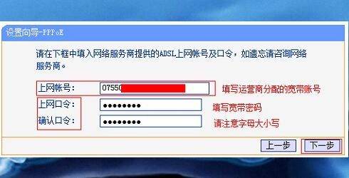

第三步:在这里上网方式选择“pppoe”,然后点击下一步。
第四步:到了这一步填写宽带账号和密码,如果账号密码不记得了的话,可以打电话到运营商那里去问。

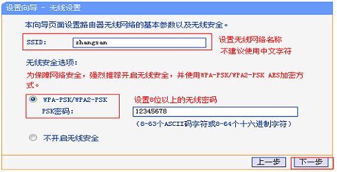

第五步:设置无线连接,安全选项里面选择WPA2-PSK并设置wifi密码,鼠标点击下一步,然后再点击完成,这样就设置完成了。

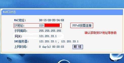

第六步:设置完成后,进入路由器管理界面,点击运行状态-WAN口状态,如果IP地址不是0.0.0.0,那就说明设置成功了。
