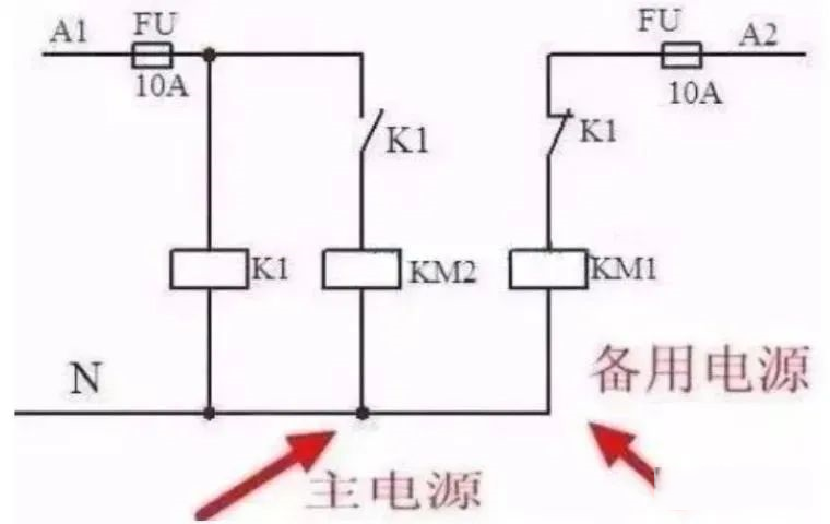

▶ 02 一个继电器两个接触器:
主电源的接触器线圈走继电器的常开触点,备用电源的接触器线圈走继电器的常闭触点。
主线路有电的时候,继电器吸合,常开触点闭合,主线路导通。常闭触点断开,备用电源不工作。当主线路断电的时候,继电器也断电。常开触点恢复初始断开状态,主线路断开。备用电路的接触器通过继电器的常闭触点开始工作。

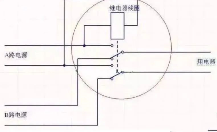

▶ 03 双转换触点继电器:
这个和上面的类似,只不过这个继电器是双转换触点,通电时,两组触点闭合。断电时两组触点闭合。一个电器元件就可以完成。如果A路是单相220伏电源,继电器的线圈电压也选用交流220伏的。接触器和继电器在通断电的时候有时间差,对用电要求很高的设备或者电器会有短暂的反应。比如灯泡明显闪烁了一下,电机停顿了一下。如果是自锁线路,你会发现用电设备不工作了。

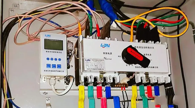

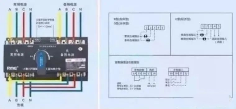

▶ 04 双电源转换开关:
这个成本有点高,需要手动。如果动手能力强的朋友,完全可以自己动手组装一个控制电路。
电源转换肯定有短暂的时间差,不可能中间不断电达到无缝连接。

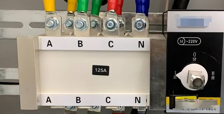

▶ 05 双电源切换开关PC级和CB级的区分:
双电源切换开关分PC级和CB级,两者结构大致一样。PC级是隔离型的,就像双投刀开关,加上操作机构构成的。
CB级是断路器保护型的,由两个断路器加操作机构组成,有过载短路保护,和断路器保护一样。用户在选择时应从以下几方面来考虑。
(1)从可靠性角度考虑。
PC级的比CB级的可靠性高一些,PC级使用的是机械+电子转换动作锁,CB级使用的是电子转换动作锁。所以在一些安全性要求比较高的工作产所,建议选择PC级产品。
(2)从切换时间角度考虑。
两种产品切换时间不一样,PC级产品在减速电机上使用比较普遍,因为电机转速高(16-22r /min),电路发生故障后,需等电机转速减速到一定程度触发开关动作机构才能断开,动作时间比较慢,虽然切换时间慢,但是作为机械产品更多的还是从耐用性角度来考虑。
CB级产品常用在居民楼中,故障电源断开容易,切换时间快速。
(3)PC级双电源切换开关没有短路保护功能,用户是否额外增加断路器应根据电路系统是否需要来考虑。
双电源切换开关它的作用是实现双路电源转换作用,有无短路保护功能不会对它的运行影响。很多人认为短路功能是用来保护开关,这是错误的理解误区。
(4)加装隔离开关,会占用空间、增加成本,降低可靠性,建议工业用电系统中隔离开关需控制安装数量,在居民楼层中没必要设置隔离开关。
