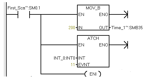

ATCH表示中断连接指令,用于中断事件号和中断程序进行连接
8
INT管脚表示连接具体的中断程序
9
EVNT表示中断事件号
10
ENI为允许中断指令。CPU在RUN模式下时是禁止中断功能的,在使用中断程序前必须使用允许开中断指令

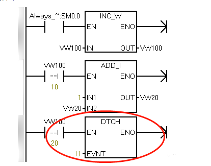

中断分离指令DTCH:中断分离指令解除中断事件 EVNT 与所有中断例程的关联,并禁用中断事件,需要再次激活中断程序时,则需再次激活允许中断连接

中断禁止指令DISI:当指令执行后禁止所有中断,即便发生中断事件也不会执行中断程序;需重新开启允许中断后才可再次使用中断功能。中断禁止和中断分离有一定的区别,中断分离是断开某个中断事件而中断禁止是断开整个中断程序

中断程序只需要和中断事件连接一次(使用沿脉冲或SM0.1 );多个中断事件可以连接一个中断服务程序;一个中断事件只能连接一个中断程序
5
中断程序不能通过条件调用,只有由用户程序把中断程序名称和中断事件联系起来,并且需要允许中断后才能进入等待中断并随时执行的状态
