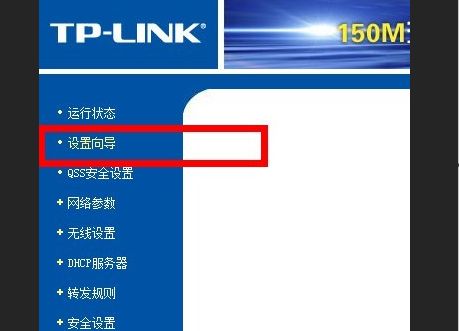

1、首先打开计算机,在计算机的游览器内输入192.168.1.1,然后再弹出的界面内找到设置向导选项并使用鼠标点击打开。

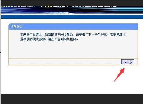

2、然后在弹出的界面内找到“下一步”选项并使用鼠标点击。

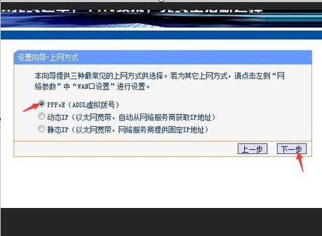

3、然后在弹出的界面内找到PPPOE拨号上网选项并使用鼠标单击勾选。

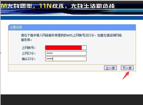

4、然后在弹出的界面内输入自己的路由器账号和密码并使用鼠标点击下一步。

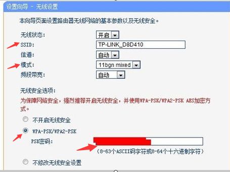

5、然后在弹出的界面内按照下图设置好,然后输入密码。

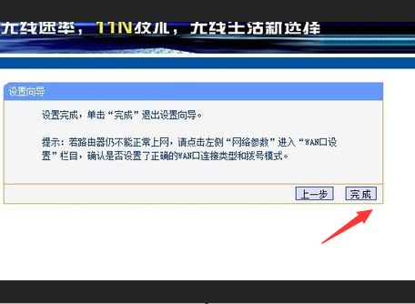

6、最后在弹出的界面内找到“完成”选项并使用鼠标点击即可。
