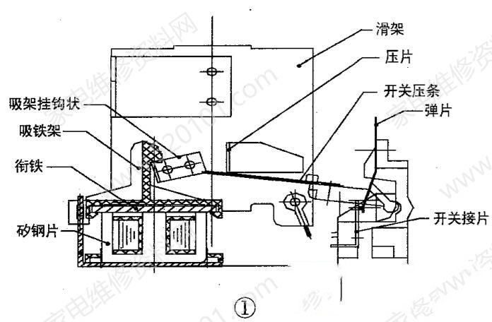

               1.压下襟手后无吸力同时发热丝不发红:这种情况是电路不通,先不要拆机,查看一下发热丝 是否有断裂现象,特别要查看一下发热丝与接片铆接处是否有断裂。若发热丝是完好的再打开外壳看开关是否完好,“滑架”下行时能否将开关闭合并能使开关的银粒接触良好。这些都没有问题那就要查线路是否完好。
               维修方法:若发热丝断了需更换发热丝;若开关有问题或“开关压条”断了需更换开关;若“滑架”下行时不能使开关工作,需调整‘开关压条”角度,使“滑架”能压住“开关压条”;若“开关压条”压下后银粒不能良好接触时需调整“开关接片”,使两银粒之间的距离调整到2.5mm。若调整两银粒之间的距离后还有问题需上抬“开关压条”保证两银粒接触良好。图1为工作状态时电磁铁、滑架、电源开关示意图。

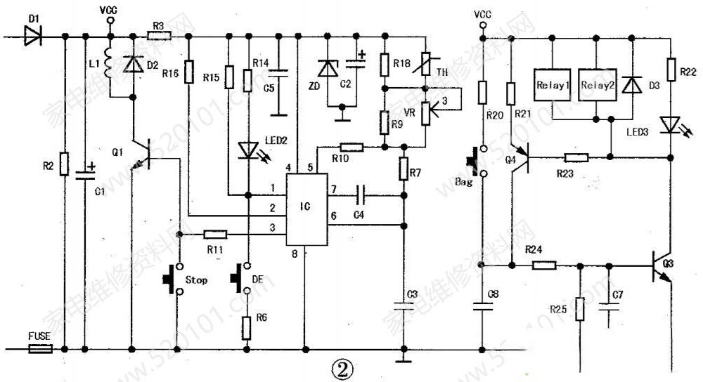

       2.压下襟手后无吸力但发热丝会发红:这时需要打开机器外壳,试一下有无吸力,若有吸力则是“吸铁架挂钩”与“吸铁架”靠得太近,在有外壳时使‘衔铁”无法吸合。若打开外壳也无吸力,看一下 PCB上的排线插头是否插好。再查线圈阻值,若阻值为0Ω,说明线圈短路或线圈的两根引出线碰在一起 了;若阻值无穷大是线圈断了。若都无问题需查一 下PCB中的三极管是否击穿。
        维修方法:“吸铁架挂钩”与“吸铁架”靠得太近时调下“吸铁架挂钩”,使两者间有0.5cm的间隙;PCB排线插头未插好时需插好排线;线圈两根引出线根部碰在一起时,需分开用绝缘胶带包好;线圈开路需更换线圈;控制线圈通电的三极管Q1如果被击穿了,需更换三极管,见图2。L1为电磁铁线圈,当电源开关闭合后IC工作, 给Q1基极供电,Q1导通,线圈通电。若Q1击穿,线圈将无法通电。
        3.有吸力但吸力不良:先检查“矽钢片"与“衔铁”是否接触良好,再检查-下“滑架"卞压力是否太大。
       维修方法:“矽钢片”与“衔铁”接触不好有间隙时,可将螺丝刀的圆柱面分别放在“吸铁架”上面两端,用小榔头轻敲螺丝刀的圆柱面消除间隙。若吸力还不好,可能衔铁不平,需更换“衔铁”后重新试。更换“衔铁”后吸力还不好需检查一下“矽钢片”的片与片之间是否有间隙,如果有间隙需更换“矽钢片”,或重装一下“矽钢片”消除间隙。若“滑架”下压阻力太大,需在运动部位加高温润滑油,调一下“滑架”下方与夹面包的网子接触的压杆,减小下压力。
