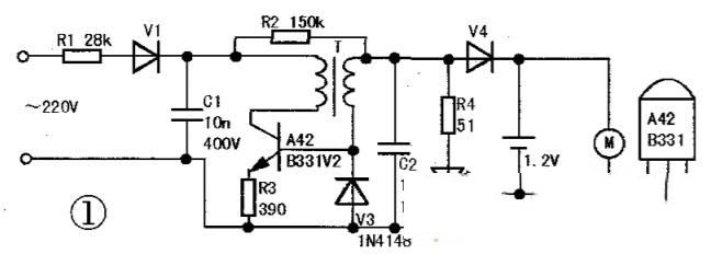

一款普及型超人旋转头充电式剃须刀,用后能再充电,插上电源指示灯不亮。此款SA35型1.2V电压充电式电动剃须刀,在市场占有率比较大。然而,由于使用不当,特别是欠充电(充电时间不足)、过充电(有人一充电就是一天一夜)和过放电(电动机已经不转了,还把电源开关开启)造成电池使用寿命缩短或充电不畅或不能充电的故障,一般人在将剃须刀插上电源两次不见电源指示灯亮时,就以为剃须刀坏了,因找不到人修理就“废”弃了。
                业余时间,我研究了一下这种充电式剃须刀的电路原理,见图1。其原理就不多谈,主要谈谈它的充电和使用问题。
                市场上销售的充电式电动剃须刀,厂家都注明有充电时间,第一次要把电充足,如SA35型剃须刀的充电时间是10小时,以后每次充电不能少于这个时间。多充1~2小时可以,但不能再长了。使用不能过放电,也就是说,当你觉得电机转动无力时,就应该及时充电,中途最好不要停充,保持连续性。如果发现你的剃须刀不能充电了(指示灯不亮),可用下面的方法修好它:用两节1.5V的大号电池串起来,将正极对准充电电池的正极、负极对充电电池的负极,这样对充电电池充10秒钟,就能激励电池,然后装上电路板充电10小时,剃须刀就会复原如初。我已用这种方法帮顾客救活了上百个剃须刀。其他品牌的充电式电动剃须刀如遇上属情况,也可以用这种方法。
