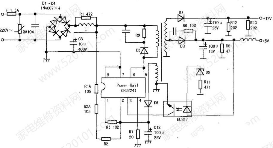

接修一台“太阳雨"太阳能微电脑控制仪,插上电源后,面板显示屏无任何显示。打开机壳,发现保险管F(1.5A)已熔断。经查,压敏电阻RV短路,更换损坏元件并测量电路无明显异常后,试通电,面板已有显示,还能听到 继电器的吸合声,操作控制一切正常。图1是笔者根据电路板测绘的线路。
              由图1可以看出,该电源板是由电源块Power-Rail CR6224T为主构成的开关电源电路,输出电压有+12V、+5V两组。该电源板与电脑板独立,可拆下检修测量。
