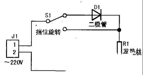

笔者的取暖器在使用时,突然由低温变成了高温,丧失了低温功能。笔者将其拆开来,发现其工作原理很简单,如图1所示。二极管D1起半波整流作用,当“挡位旋转"S1转到与D1接通时,只用了半波,所以为低温;反之,就是市电全功率,为高温。
                经检查,整流二极管D1被击穿短路,直接导通,失去了低温功能。可以用1N5408更换,1N5408的正向电流能达3A,对于一般900W的发热丝来说,完全够用。实在不行,可以换6A10,其正向电流能达6A,+分保险。
                由于笔者一时没有这些器件,所以用了5只1N4007并联,1N4007每只正向电流为1A,5 只并联,理论上能达5A.实践证明,维修好后已用了几个月,至今没有再坏,修复成功。
