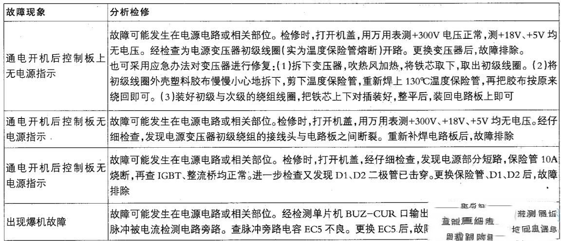

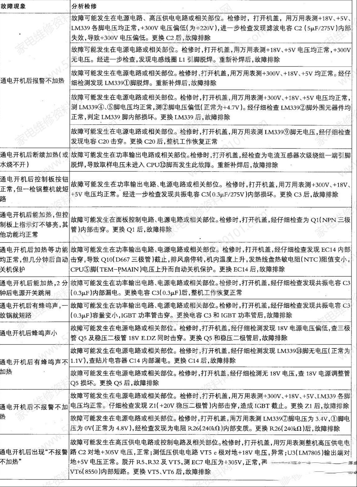

本对照表针对美的MC-EF197电磁炉通电不检测锅具不加热、功率不稳,检测加热、功率低不可调节、无功率输出、功率无法上升、不通电、风机不转、报警不加热等故障进行梳理,并提供了维修方案参考。
