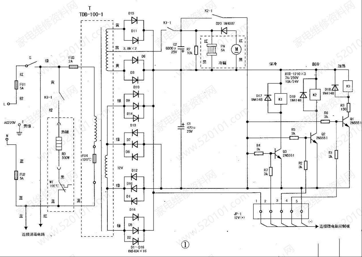

安吉尔YLRO.7-5X型微电脑智能饮水机以三星公司单片微处理器S3F9454XZZ DKB4 为核心,加上电源板、微电脑控制板、按键显示板等组成,通过接插件(JP-1、JP-2、JP-3)连接。其电源板故障率颇高,本文重点介绍该电源板电路原理及多发故障维修方法,供同行参考。
一、电路原理
                电源板型号为JD314C,实测电路如图1所示。其中的元器件编号、代号与电路板标注相同。主要由电源电路、制冷/保冷控制电路和加热控制电路三部分组成。
        155949i50ezbsefd500duu.jpg 1.电源电路
       闭合电源开关S,AC220V市电经FU1、S、FU3、电源变压器T初级、超温熔断器fU4及FU2等构成电源输入回路。变压器T次级输出12V 3.8VX2两组交流电压,经D1~D16整流,C1、C2滤波,产生12.5V、4V(实测值)两组直流电压。其中,12.5V作为继电器K1~K3和半导体制冷器PN、风扇电机M强制冷状态时的工作电源;4V作为半导体制冷器PN、风扇电机M保冷状态时的工作电源。电路中,R7是冷罐负载电路,D20是隔离二极管,均起保护作用。
2.制冷/保冷控制电路
         制冷/保冷控制电路主要由驱动管Q2、Q3及继电器K2、K1及其触点K2-1、K1-1等组成。接通电源,按下制冷键,制冷控制信号由微电脑控制板送来,通过接插件JP-1③脚加至Q2基极,Q2导通,K2得电,K2-1闭合,12.5V直流电压向PN、M供电,PN开始强制冷,M快转为制冷器散热,加速制冷速度。当温度降低至设定温度值时,微电脑控制板关断制冷控制信号输出,Q2截止,K2释放,K2-1断开,关断12.5V直流电压,PN停止强制冷。此时,K1-1闭合,4V直流电压起作用。由于保冷状态PN所加的电压较低,因而风扇电机M慢转,维持冷罐内低温。若制冷温度回升至设定温度值时,制冷/保冷控制电路重复上述工作过程。
3.加热控制电路
        加热控制电路主要由加热探头(电路未绘出,设在微电脑控制板相关电路中,装在热罐的盲管中,主要用来检测水温)、加热管RD、温控器wT、驱动管Q1、继电器K3及其触点K3-1等组成。接通电源,按下加热键,加热控制信号由微电脑控制板送来,通过接插件JP-1④脚加至Q1基极,Q1导通,K3得电,K3-1闭合,接通加热电路电源,RD开始对热罐内的水进行加热。当水温上升到设定温度值时,加热探头感温使微电脑控制板关断加热信号,Q1截止,K3释放,K3-1断开,RD停止加热进入保温状态。当温度降低到设定温度值时,加热控制电路重复上述工作过程。
       电路中,WT起无水防干烧保护作用。当热罐内无水或水位低于下限水位时误触加热键,罐内温度很快升高至WT动作温度(102°C)时,WT断开,强制加热管断开电源,达到无水防干烧保护目的。WT为手动复位,动作后需手动复位,否则加热电路不会接通。
