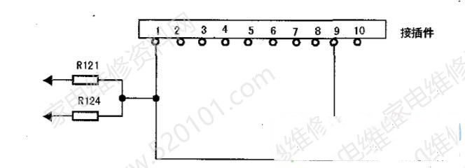

接修一台三星EM-651B微波/烧烤炉,控制板上的“升(时间)”键失效,影响使用。该款电脑板控制式微波/烧烤炉上的“升”键作用如下:作“微波”功能使用时,调节时间;作“自动解冻”功能使用时,用于调节时间;作“火力”控制使用时,用于调节火力强、中、弱。按键失效,微波功能便失去大半。
               检修时,打开机盖,取出控制板,脱开接插件,撬开压膜,找到“升”键的印刷线路铜箔,用万用表Rx1挡,测量压面未失效,测量接插件良好,顺插件编号为1、9号查控制板元件的走向,终于发现和1号编号相连电阻R121有轻微脱焊。补焊后一切正常,相关电路见图1。
