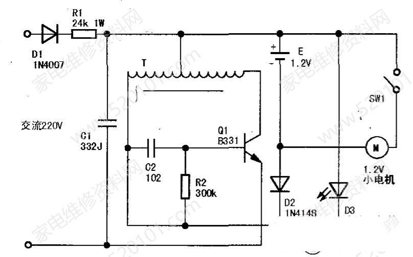

接修一部RSCW-308电动剃须刀,故障表现为开机无任何反应。打开机壳,发现机内一小变压器烧黑,整流二极管和限流电阻烧断,三极管B331击穿短路,电池已无电压。根据线路板画出其电路如图1所示。
              由于变压器T体积太小,线径太细,不便绕制,决定采用图2所示简单电路进行更改。该电路也适用其他1.2V镍镉电池的充电。拆下原电路板F的元2所示的电路元件在原电路板上焊好,开机充电,剃须刀使用正常。
