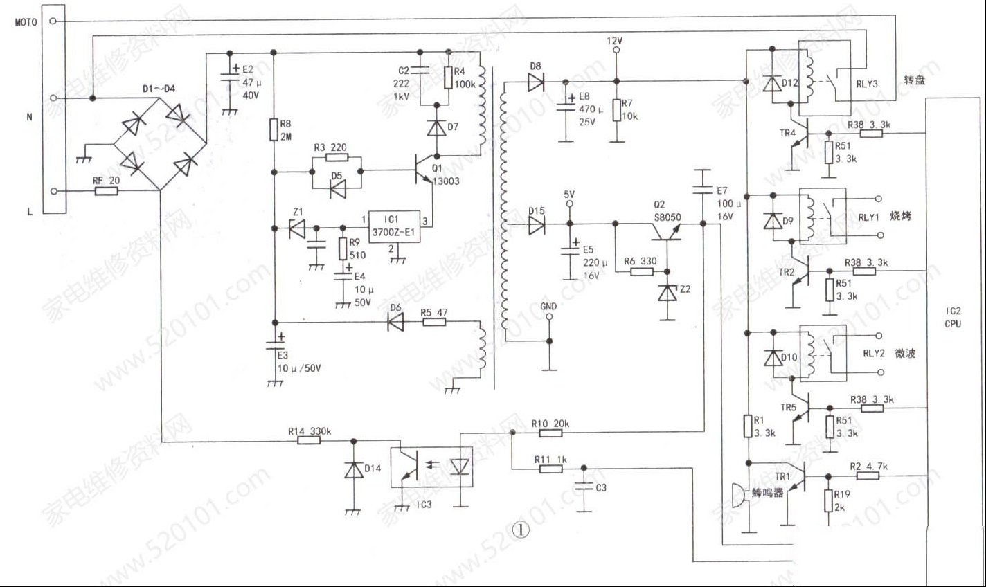

接修一台美的EG823LA6-NR1型微波炉,上电后无任何反应。拆机检查,显示板上无5V供电,各继电器无12V供电。转向检查开关电源电路(实绘电路),如图1所示,发现保险电阻RF开路,开关管Q1(13003)、电流型PWM控制芯片IC1 (3700Z-E1)及二极管Z1、D5均已击穿。检查5V、12V整流滤波及继电器电路,发现12V整流二极管D8击穿,其他元件正常。
        155927cseee0xhs8e80ahm.jpg          由于笔者手头无电源芯片3700Z-E1,所以决定换上微波炉通用电源板(品牌:格兰仕,型号:MPP001-1B,输出12V/1A和5V/1A两组电压)。先拆除原板上的整流管D8、D15,然后将MPP001-1B型电源板的L、N端接到原板的L、N端上,将MPP001-1B电源板的12V、5V、GND端分别与原板的12V、5V、GND端相连。检查无误后通电试机,故障排除。
