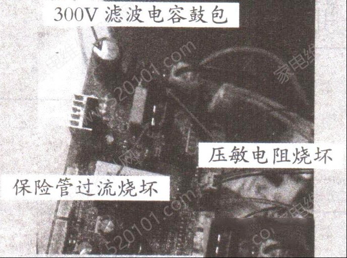

接修一把艾灸椅, 上电后指示灯不亮。首先打开艾灸椅下方底座的盖板,取出电源板,发现300V滤波电容鼓包,压敏保护电阻炸裂,保险丝熔断,如图1所示。在路测量其他元件,未见异常。更换上述损坏元件后试机,故障排除。
