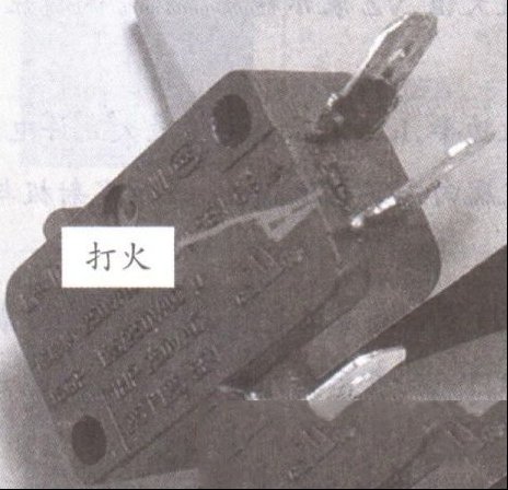

接修一台美的M-L202B微波炉,上电后无反应。拆开机盖,看到总保险管(8A )炸裂,说明机内短路,首先检查高压电容,笔者使用晶体管测试仪,先将其置于2000V挡,然后测电容铝外壳与其引脚的耐压,实测值大于2000V,正常。如用摇表检测也较准确。如用万用表检测,仅能判断电容在低压时有无漏电现象,无法判断电容在高压状态下是否正常。接下来检查门开关,发现中间一只微动开关的引脚间有打火现象,如图1所示。更换微动开关及保险管后试机,故障排除。
