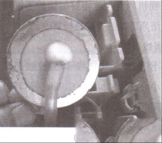

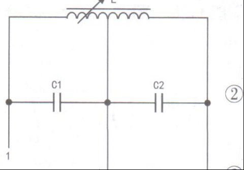

小天鹅全自动波轮洗衣机的水位传感器如图1所示,其内部由一只可调电感L和两只电容C1、C2构成,如图2所示。实测L的直流电阻值约为20Ω,C1、C2的容量均为42nF。
                导气管将洗衣机筒内的水压转换成气压,进而推动水位传感器中的L内部的铁芯,即将铁芯伸进电感线圈的长度发生变化,则L的电感量变化,从而使水位传感器所在的振荡电路的振荡频率改变,电脑板根据振荡频率来判断筒内的水位,以执行相应程序。

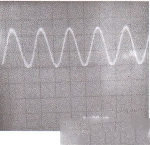

                笔者用日立V-1060型示波器测量水位传感器①、③脚的波形(周期选择每格20us,幅度选择每格2V),当筒里没有水时,其波形是正弦波,幅度约为5Vp-p,周期约为38us (即频率约为26.3kHz),如图3所示。当筒里进水时,波形幅度不变,但周期逐渐增大,即频率逐渐减小(变化量很小。当频率达到某一数值时 ,电脑板关断进水阀,执行洗涤功能。
