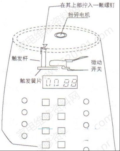

接修一台美的粉碎机,用户称:之前一直正常,而这次用时却不通电。该机由上下两部分构成:下部为机体,内置电源电路、控制电路及电机;上部为内置粉碎刀具的储料罐。首先检查电源连接线,正常;接着拆开机体,检查相关连线及电机,未发现异常。仔细观察,机体中部一块电路板(紧贴粉碎电机)上有一个微动开关,并且该开关串联在供电线中,如图1所示。
        155902ththyo3l5n8lyd9d.jpg        测量上述微动开关,通断正常。在本机中,微动开关的通断由触发杆及触发簧片控制,当储料罐与机体紧密扣合时,储料罐底部的圆柱形凸起物顶住触发杆,使之下移,机体内微动开关受力,致使微动开关闭合,机器得电运转。给机体上电,用一根筷子用力下压触发杆, 使微动开关接通,操作按键,粉碎电机运转正常,这说明电源电路、电机均正常,问题出在微动开关的控制件上。仔细观察,发现触发杆因磨损而变短,不能使微动开关接通。解决方法:先用一根烧红的缝衣针在触发杆塑料中心扎一小孔,然后将一颗平顶螺钉拧入小孔中,以增加触发杆长度。装机试验,故障排除。
