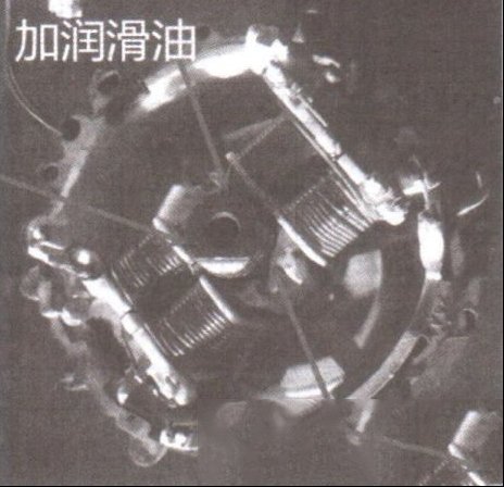

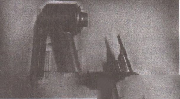

接修一台DYSON(戴森)v8锂电吸尘器,开机后指示灯亮,但电机不转。用手拨动吸尘器的风扇叶片,卡死无法转动,判断电机轴承缺少润滑油。先拆下外壳螺丝,向下稍用力即可取下锂电池组件,如图1所示。
               然后用小螺丝刀撬外壳的边缘,拆下后盖及导风网片,如图2所示。
               接着拔下连线插头,最后用电烙铁加热电路板上的固定焊点,边加热边用工具撬电路板(工具不要碰到板.上的元件),将电路板与电机分离,这时便可看到定子绕组和转子,如图3所示。
               在转子和定子边缘加些润滑油,使其流入轴承,再用老虎钳夹住转子尾部转动转子多次,直至转子转动顺畅,最后装机试验,故障排除。
