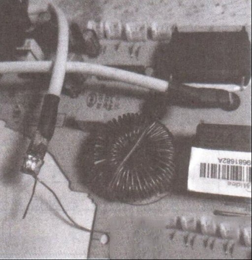

接修一台美的C21-RH2162型电磁炉,开机后显示正常,放上不锈钢锅,机内“吱”、“吱”叫,不加热。拆机检查,发现加热线圈一引脚所在的电路板已烧焦发黑,引脚处于脱焊状态。该机线圈用多股铝线绕制,因铝无法焊锡,于是先用黄铜板与铝线压接,然后再焊接在电路板上。正常工作时,电磁炉的整机电流可达10A。由于铝线与黄铜是不同材质,若一旦压接不好,其接触电阻很大,发热严重,会导致焊点脱焊,电路板烧焦变黑。
               为防止故障复发,笔者找来一段长约20cm,直径不小于0.6mm的漆包线,刮净外漆,露出铜线然后用锉刀锉去黄铜接头氧化层,将铜线密绕在黄铜接头上,并留出四五厘米长的线头,最后用焊锡焊满焊透该接头,如图1所示。接下来清除电路板上烧焦的碳化层,再将上述线头焊接在电路板上,尽量大面积焊接,这样处理后可靠性大大提高。装机试验,故障排除。
